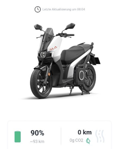

übrigens... neulich in der App ...
Dachte schon mich hat es jetzt auch erwischt, aber nach einem Einschalten stimmte es wieder.

Ich habe gerade Mail von @martr84 bekommen (kenne ihn seit seinem 12VUI-Hack).
Bei mir und meinem Freund wurde der Kilometerstand auf 0 zurückgesetzt, (auf Meilen gesetzt, da in Großbritannien). Wenn man auf KM umschaltet, wird der tatsächliche Kilometerstand angezeigt... Hattest Du Erfolg mit dem $nvst-Befehl?
Ich habe es noch nicht probiert. Aber weswegen ich das hier bringe: Offensichtlich gibt es ein Problem mit der Umrechnung bei der Umstellung. Als ich nämlich die Tastenkombination zur Umschaltung auf Meilen probiert hatte (SET gedrückt halten, während man den Roller einschalt), zeigte mein Roller statt knapp 10.000 km nur noch 45 Meilen, Schock! Nach einer Rückstellung auf km war dann wieder alles da.
steffel, hattest Du irgendwas mit dieser Bedienkombi probiert?
Noch jemand experimentierfreudig?
