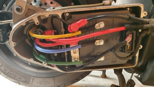

Re: Fehlermeldung "Thro. error"
Hi!
Bei mir schaut es so aus! Lg Manfred
- Beiträge: 6501
Hast schon die neuere Version mit dem Votol EM150/2 Controller. Das dicke rote Plus-Kabel - sieht nach einem ordentlichen Querschnitt aus - von Batterie-Plus zum Schütz sieht intakt aus genau wie das dicke schwarze Minus-Kabel von Batterie-Minus zum Controller. Vom Schütz-Plus zum Controller-Plus ist ein Stückchen rot isolierte Stromschiene (Flachkupfer).
Ich denke, da hat Silence schon eine Verbessung geschaffen. Ein Votol EM150/2 kommt im Einkauf günstiger als ein Sevcon Gen4 Size2 (275A Batteriestrom für 120sec).
