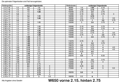

Frage 1:
Ich bin vorne von 90/80-17 auf 100/80-17 und hinten von 120/70-17 auf 130/70-17 gewechselt. Also das Verhältnis ist gleich geblieben. Was der Prüfer noch gerne gehabt hätte, war für die Felge eine Freigabe, das die etwas breiteren Reifen drauf dürfen oder ein Datenblatt zu den verbauten Kenda-Reifen über die mögliche Felgenbreite. Aber nach dem Anschauen war zu erkennen, das es passt und es gibt auch eine Liste von möglichen Reifenbreiten/Maulweiten von Felgen (keine Gewähr für die Richtigkeit der angefügten Tabelle von mir). Der Geschwindigkeitindex muss natürlich größer als Vmax sein.
Ich bin schon mit fertig montierten Reifen beim TÜV vorgefahren, wäre auch ohne dessen Segen damit weiter gefahren, weil es eben keine Winterreifen in 90/80-17 und 120/70-17 gibt.

Danke Rainer und Thomas, das hilft mir schon wieder etwas weiter.
Beim TÜV-Süd war ich wie gesagt schon vorfühlen und auch der sprach von einer Bescheinigung, dass Felge und Reifen zusammen passen.
