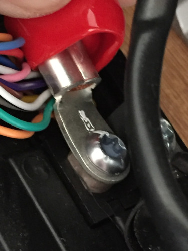

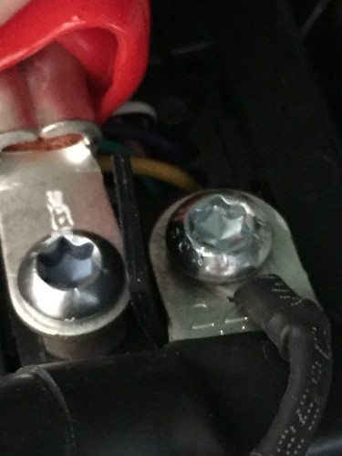

@seat01 hatte mich per PN um Unterstützung bezüglich der richtigen Ersatzteile gebeten. Anscheinend lesen hier doch viele mit. Deshalb poste ich die Detailbilder der Kontakte mit Verschraubung hier:
Besser lässt sich das nicht darstellen und weiter möchte ich da auch nichts zerlegen. Ab dem Schütz liegt volle Spannung bzw. volle Kurzschlussleistung an. Jetzt ist eure Schwarmintelligenz gefordert.
Unter diesen Umständen wird es wohl ausnahmsweise erlaubt sein Teile aus der PN von @seat01 zu zitieren:
Edit: "Doofe" Frage am Rande: warum verbaut Silence unterschiedliche Schrauben für Plus und Minus? Ist mir erst beim Betrachten meiner Bilder aufgefallen.
Hier der Link zum Katalog: https://www.staubli.com/content/dam/ecs ... 009-de.pdf
Ich vermute, die Buchsen sollten dieses Teil sein:
Innengewinde: 33.0110 CT-B8/M6 AG
Aussengewinde: 33.0120 CT-B8/M6A AG
Und die Stecker:
Innengewinde: 33.0510 CT-S8/M6 AG
Aussengewinde: 33.0520 CT-S8/M6A AG

Re: Hochstrom-Kontakt am Akku verschmort
Lieber "error",
Herzlichen Dank für deine Bilder - damit ist nun alles klar (Innengewinde sowohl bei Buchsen als auch Steckern) und ich werde meine Ersatzteile bestellen. Update kommt spätestens Anfang September, wenn ich meine Kiste dann renoviert habe...
