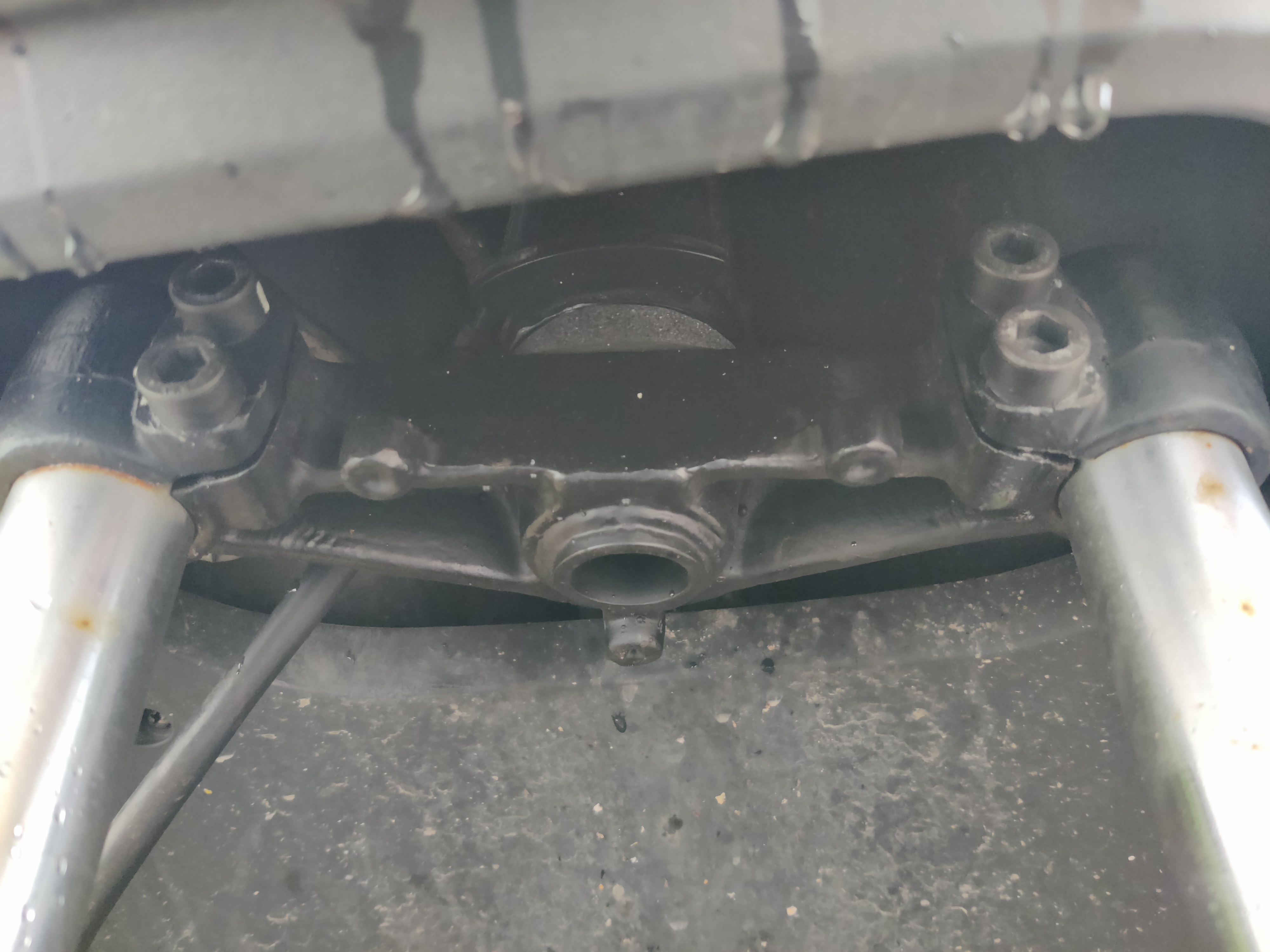

Hier mal ein Bild vom Schaumstoffpuffer, der unter anderem neu reingebaut wurde.
Hier https://vimeo.com/872458632?share=copy ein Versuch das Ganze aufzuzeichnen - hab keider nur 2 Arme aber man hört was ich meine.
Soll jetzt nur nochmal als Bestätigung dienen bevor ich anrufe, aber für mich klingt es wie zu locker..
Update: Schaffe ihn morgen in die Werkstatt. Servicemitarbeiter hat bestätigt, dass in der Reperaturanleitung ein danach wahrnehmbares Spiel beschrieben wird - wie groß dieses sein darf will er dann bei Seat anfragen. Werde den Roller jedenfalls nicht wieder annehmen, sollte es sich weiterhin so anfühlen als würde mir die Gabel brechen bei jeder Bodenwelle.
Hoffentlich letztes Update: Werkstatt hat das Ganze "noch fester gezogen" - Lenkt gut, kein Rasten. Natürlich hab ich jetzt mehr drauf geachtet beim Fahren, aber denke es ist wie vor der "Reperatur", klappert nunmal viel der Roller :D

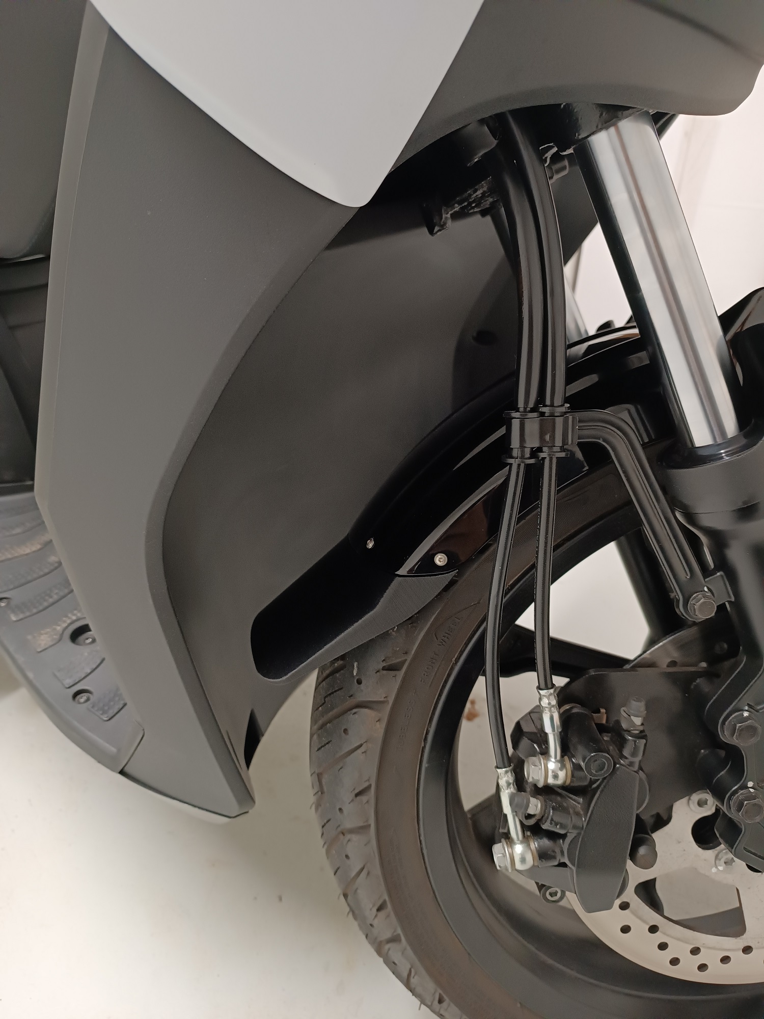

Herve21 hat geschrieben: Mo 17. Apr 2023, 21:48 hallo, das obere lager rostet wenn wasser aus dem vorderrad spritzt. Um dieses Problem zu vermeiden, muss ein Schmutzfänger am Kotflügel montiert werden.
Hi, habe nach einer Kotflügel Verlängerung gesucht, und bin auf dein Post gestoßen,
gefällt mir super, vor allem es ist nicht so nah am Rad
meine Frage:
Marke Eigenbau (3D Drucker)? oder gekauft?
VG
Pfriemler
Beiträge: 3038
PLZ: 14513
Wohnort: Südrandberlin
Tätigkeit: Tonkünstler
Re: Lenker rastet mittig
Beitrag von Pfriemler »
Also der sieht schon auf dem Foto ganz klar nach 3D-Druck aus.
Ich schließe mich der Frage deshalb ergänzend an: könnte man die Druckdatei bitte teilen?
Ansonsten habe ich mit GotoDengos "enganliegendem" Gehäuse null Probleme. Man braucht da keine Bedenken haben.
