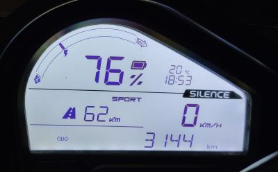

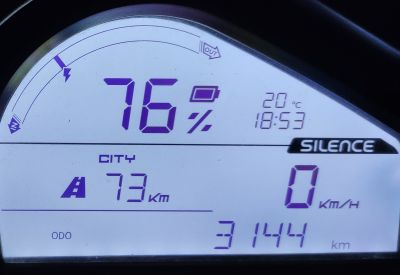

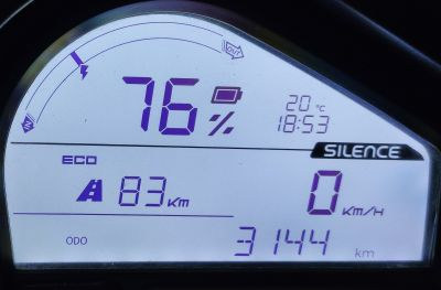

Welche Maximalreichweiten werden eigentlich für die unterschiedlichen Fahrmodi bei 100% Akkustand im Display angezeigt?
Kann man sich auf die Anzeige verlassen?

Moin,
Hier mal die Reichweiten je nach Modus bei 76% im Anhang.
Rechne mal grob bei City 100km und bei Sport und Eco je 20% mehr bzw. weniger.
Das kann ich so grob bestätigen (achte auf den km-Stand!).
Berichten eines anderen Besitzers zufolge kann man unterhalb von 20% nicht mehr auf Sport schalten (City?).
Soweit habe ich ihn nie runtergejubelt. Allerdings ist die Anzeige in % bis zumindest gut 20% recht linear. Wenn man also 50km mit 50% geschafft hat und so weiter fährt, schafft man mit weiteren 30% auch 30km. Nicht wie beim Niu M+, wo das dramatisch abnahm.
Entscheidend für die Reichweite ist das Fahrprofil, die Geschwindigkeit, nicht der Modus und auch nicht unbedingt die Beschleunigung.
Ich schreibe jetzt alle Geschwindigkeiten nach GPS. Nach Tacho sind es 10% mehr, nach PKW-Tacho etwa 5% mehr.
In Eco fährt er nur gut 60, was in der Stadt selbst immer reicht. Da rekuperiert er ordentlich, wenn man vorrausschauend fährt und da glaube ich 120-130km sofort.
Im City-Modus sind es etwa max 80km/h, das reicht auch für den suburbanen Bereich, wo mal 60 ist oder Ausfallstrassen, wo man dann eben immer so fährt, daß der Lappen nicht gleich weg ist (nicht nachmachen!). Das ist mein Fahrprofil, 1/3 in der Stadt, 1/3 Ausfallstrasse und 1/3 Speckgürtel. Da komme ich mit City auf den einen km/%, also rechnerisch 100km.
Gelegentlich mal Sport für den etwas besseren Sprint auf den ersten Metern macht da keinen spürbaren Unterschied.
Fährt man echte Landstrasse oder Autobahn, also volle Pulle 90 km/h (wie gesagt, GPS, PKW-Tacho 95), sieht das anders aus. Da würde ich mich nicht auf mehr als 80km verlassen.
Ganz wichtig ist noch, daß der Akku erstaunlich lange gebraucht hat, um auf diese Werte zu kommen. Bis über 2000km habe ich die Zunahme der Reichweite noch gemerkt. Wenn also einer hier geringere Reichweite berichtet - erstmal nach dem km-Stand fragen. Mit 500km auf der Uhr war das bei mir auch viel weniger. Jetzt bei über 3000km passiert aber nichts mehr.
Ach, die 76% Akkustand sind nach der Heimfahrt von der Firma (vollgeladen gestartet), 27km (nach Google Maps, nicht Tacho!), City und beim Ampelsprint gerne mal kurz Sport. Obige Rechnung ist also nicht geschönt. Es gibt auf meiner Strecke etliche Stellen, wo nach es der Ampelkreuzung von zwei auf eine Spur geht und da ich mich fast immer nach vorne drängele, darf es da nur einen Gewinner geben und der wird elektrisch angetrieben.

Toller Bericht, danke!

Danke für Deinen ausführlichen und aussagekräftigen Erfahrungsbericht
