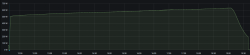

Ich hab mal die Ladeleistung von etwa 9% bis 100% aufgezeichnet. Anbei die Kurve.
Konditionen waren: Akku kurz vorher auf 9% leer gefahren, 22% Akkutemperatur lt. Display vor dem Rausnehmen. Aufgeladen in der Wohnung bei 20 Grad Raumtemteratur.
Die Leistung geht am Ende (wenn sich das blaue Segment im grünen Kreis dreht) auf 4W runter, vermutlich für die Beleuchtung.

man sieht, dass das Ladegerät des Silence-Akkus eine sehr saubere CC/CV Ladekurve fährt.
Unter CC (constant current) steigt die Ladeleistung mit dem stetigen Anstieg der Akku-Spannung.
Nähert sich die Ladespannung dann der Ladeschlussspannung schaltet das Ladegerät um in den CV (constant voltage)-Modus,
bei dem die Stromaufnahme des Akku immer mehr absinkt. Die Ladegeräte haben einen minimalen Stromfluss eingestelt (oft 20-30% des max. Ladestroms), bei dem der Ladevorgang dann komplett abgeschaltet wird. Danach nur noch stand-by.

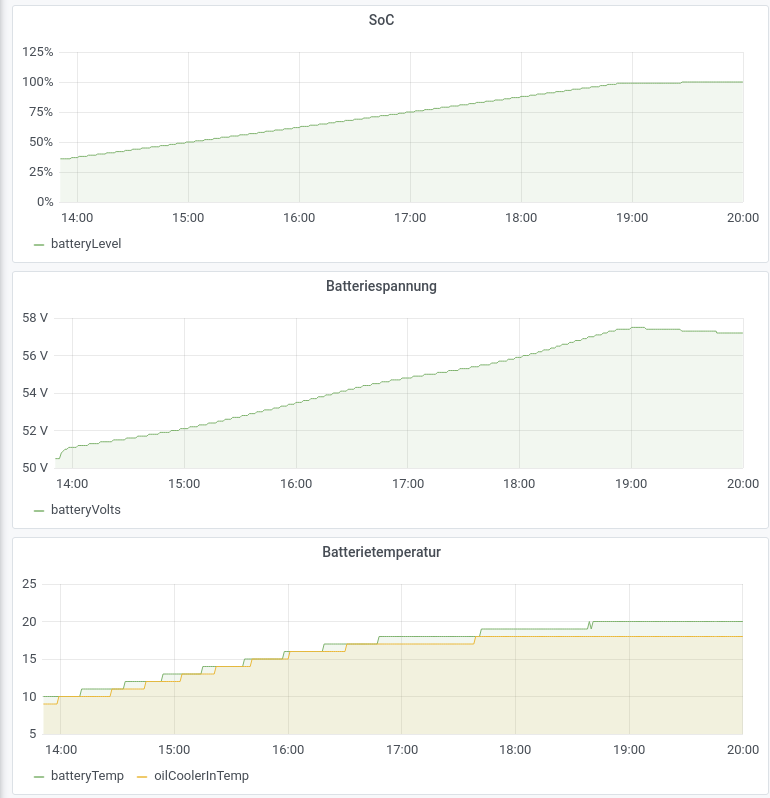

Dass die CV-Phase so kurz ist, liegt daran, dass die Zellen nur bis 4,1V, also 14x4,1=57,4V, geladen werden. Das sieht man auch an den Daten von Gerold hier nochmal ganz eindeutig. Zudem ist der Ladestom rel. gering (je höher der Ladestrom, desto länger die CV-Phase).
