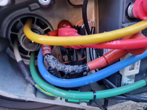

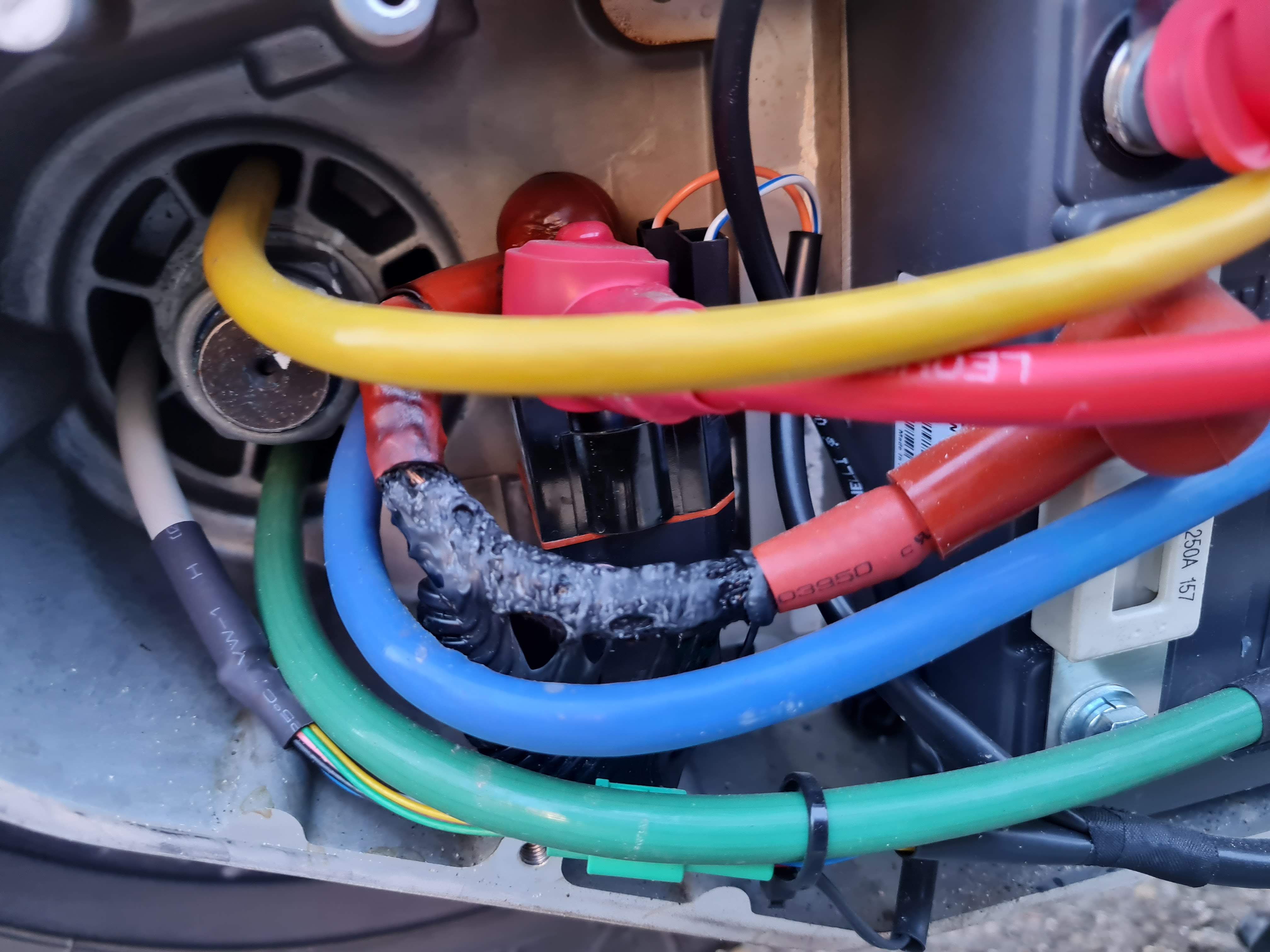

Re: Controller(?) durchgeschmort
Da ist es einem Kabel echt warm geworden.
Große Frage: Warum? Was ist die Ursache?
Weitere große Frage? Was nun? Was ist dadurch verschmort? Is das, wo wir da drauf gucken der Motorschütz?
Das ist ein klarer Garantiefall und sollte zum Händler zur Behebung! Ein solch verschmortes Phasenkabel habe ich noch nie gesehen...
- Beiträge: 6594
Es handelt sich eher um das rote Batteriekabel, welches zum Fahrstrom-Schütz geht. Das rote Kabel zum Controller ist wohl auch noch in Ordnung sowie die Motorphasenkabel gelb, grün und blau. Ab zum Händler und 8 Wochen warten? Auf jeden Fall hat das Fahrstrom-Schütz die Grätsche gemacht. Die Wärmeenergie kam wohl vom verschmorten Kontakt/Kontakten. Controllersicherung noch in Ordnung?
- Beiträge: 20625
Stimmt, ist natürlich ein Batteriekabel. Trotzdem ein klarer Garantiefall.
Ich hatte mich ja schon ausführlich über den 48V Unsinn bei >5kW Leistung von Silence ausgelassen, da es zu sehr hohen Strömen führt. Dieses verschmorte Batteriekabel ist für mich ein erstes Indiz, dass Silence hier die Physik unterschätzt hat...
