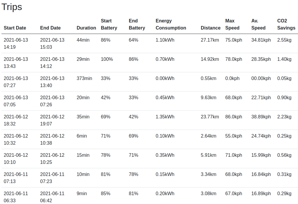

Hier mal eine erste Version der Übersicht der letzten Fahrten.
Anders als in der App kann man übrigens nicht nur die letzten paar Fahrten, sondern alle Fahrten ausgeben lassen.
Die "Energy Consumptions" errechne ich aus den Batterieständen und der Annahme, dass 5kW/h der Kapazität nutzbar sind. Die Koordinaten werden ausgegeben, habe ich aber hier abgeschnitten.
Für jede Fahrt kann man dann noch die Liste der GPS-Punkte ausgeben, die dann in der App zu der Karte führen.

Die SOC-Anzeige bilanziert die Ladungsmenge [Ah], nicht die Energiemenge [Wh].michael1 hat geschrieben: Mo 14. Jun 2021, 14:27 Die "Energy Consumptions" errechne ich aus den Batterieständen und der Annahme, dass 5kW/h der Kapazität nutzbar sind.
1% entspricht 0,80-0,84 Ah. Weil die Spannung vom Ladestand abhängig ist, kann man nur eine mittlere Energiemenge angeben, je nach Rechenweise ca. 45-48 Ah. Hier meine Messungen sowie einige Ausführungen dazu: viewtopic.php?p=199805
Inzwischen habe ich mehrmals das Laden mitprotokolliert. Wenn ich die geladene Energiemenge durch die geladenen % teile, komme ich auf 46-49 Wh/%.
Fazit: Die von dir angenommenen 5 kWh nutzbare Energiemenge sind eher optimistisch, in der Realität sind es eher nur 4,6-4,8 kWh nachladbare Energiemenge, abzüglich Ladeverluste. Es hat glaube ich auch noch niemand hier berichtet, mehr als ca. 4,8 kWh nachgeladen zu haben. Definitiv eine interessante Frage, wo der "Rest" zu den 5,6 kWh ist. Im Idealfall eine einkalkulierte Alterungsreserve.

OK, also wenn ich relativ genau die verbrauche Energie berechnen wollte und ganz genau sein wollte, müsste ich die Spannung in Abhängigkeit vom Ladestand berücksichtigen und praktisch das Integral über das Produkt von I und U bilden. Richtig?patba hat geschrieben: Di 15. Jun 2021, 17:26 [Die SOC-Anzeige bilanziert die Ladungsmenge [Ah], nicht die Energiemenge [Wh].
Kann ich annehmen, dass die Spannung stetig von den von Dir angegeben 57,4V auf 48V fällt?

So würde ich das sehen, ja.michael1 hat geschrieben: Di 15. Jun 2021, 20:03 OK, also wenn ich relativ genau die verbrauche Energie berechnen wollte und ganz genau sein wollte, müsste ich die Spannung in Abhängigkeit vom Ladestand berücksichtigen und praktisch das Integral über das Produkt von I und U bilden. Richtig?
Die Spannungskurve eines Li-Akkus ist an den "Enden" eigentlich nicht linear, aber die absoluten Spannungsgrenzen werden beim S01 nicht ausgereizt.
Gerold hat in dem schon zitierten thread Spannungs- und Stromkurven über die Ladezeit gepostet (viewtopic.php?p=189176#p189176). Daraus kann man schon entnehmen, dass das im relevanten Bereich halbwegs linear läuft.
Die von mir genannten 0,80-0,84 Ah/% waren nur eine Schätzung, aber anhand der im zitierten thread genannten Daten und der Spannungskurve von Gerold kann man es auch recht genau ausrechnen:
Die Spannung bei 0% hat noch niemand genannt.
Wenn man aus der Kurve von Gerold linear extrapoliert, kommt man ca. auf 46,8V, 100% hat Gerold mal mit 57,4V genannt.
Wenn ich Spannung und Strom zu meinen 3 Messpunkten aus den Kurven von Gerold entnehme bzw. extrapoliere, komme ich auf folgende Werte:
(% SOC; Zeit für +1%; Spannung; Strom; Ladungsmenge für +1%; Energiemenge für für +1%)
15%, 4:52 min; 48,4 V; 10,0 A; 0,81 Ah; 39,2 Wh
66%; 4:47 min; 54,0 V; 10,3 A; 0,82 Ah; 44,3 Wh
96%; 4:46 min; 57,2 V; 10,4 A; 0,83 Ah; 47,5 Wh
Die 100% entsprechen dann ca. 82 Ah bzw. (bei 52 V im Mittel) 4,26 kWh, 1% dann im Mittel 42,6 Wh.
Das sind dann Werte "ab Steckdose".
EDIT: falsch... Das sind Werte ab "Ausgang Netzteil"
Man sieht, die Ladungsmenge ist im Rahmen der Messgenauigkeit konstant, die Energiemenge nicht.
Ich schrieb noch:
"Inzwischen habe ich mehrmals das Laden mitprotokolliert. Wenn ich die geladene Energiemenge durch die geladenen % teile, komme ich auf 46-49 Wh/%."
Das ist etwas mehr. Dabei ist aber auch die "14W-Phase" nach Ladeende für jeweils ca. 1h includiert. Zudem lädt man nur selten ausgehend von ganz leerem Akku. Balancing-Verluste gibt es auch noch, vermutlich v.a. am Ende des Ladevorgangs.
Dennoch habe ich bisher als Maximum 4,61 kWh geladen, ausgehend von 2%, und ein andermal 4,57 kWh ausgehend von 1%.
Ganz passen die Werte also nicht zusammen... Es gibt natürlich von viele weitere Faktoren: Temperatur, ...
EDIT: Verlust im Netzteil kommt auch noch dazu, denn die Werte oben sind ab "Ausgang Netzteil"
