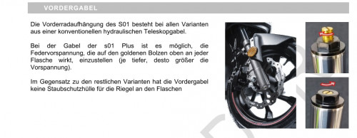

Guten Abend,
hat schon jemand von euch Erfahrungen mit der Einstellung der Gabelhäre? Ich selbe kann das nicht erkennen.
Danke und lieben Gruß

Du kannst die Federvorspannung relativ einfach mit einem ganz kurzen Schlitzschraubendreher in der Nähe der unteren Gabelbrücke einstellen.

sloodown hat geschrieben:
Mo 13. Jun 2022, 22:42
Abenteuerliche Übersetzung... Riegel and den Flaschen?
Und wie kommt man an diese tolle güldene Schraube?

Die Schraube ist oberhalb der Gabel. Man kniet sich vor den Roller und sucht nach der unteren Gabelbrücke dann dreht man mit einem kurzen Schraubendreher einfach.
