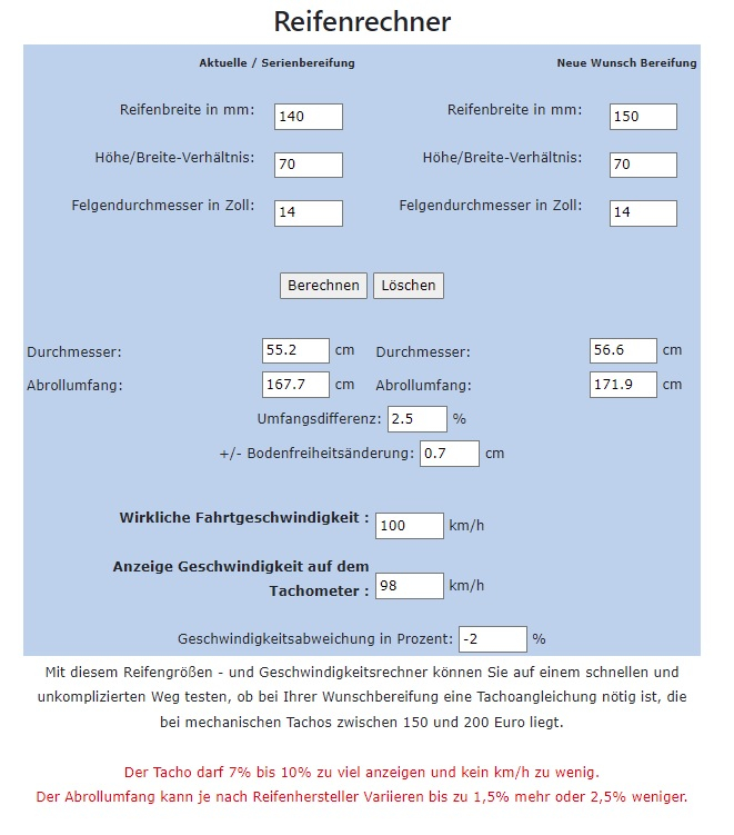

Hi, mich würde interessieren, ob schon mal jemand einen 150/70 R14 statt 140/70 R14 auf den S01/Mo gezogen hat. Würde das passen und die Tachoabweichung und Geschwindigkeit ggf. positiv beeinflussen? Spielt der TÜV da mit?

Der berechnet dann halt wohl, ob die Tachoabweichung dann noch im Grünen Bereich ist.
https://www.reifensuchmaschine.de/reife ... echner.htm
Ich hab deine Daten mal eingegeben, und eine Abweichung -2% festgestellt, ich denke unter 5% Abweichung vom Original geht grundsätzlich.
Bevor er anfängt zu rechnen, kannst du Ihn ja mittels des Bildes ja um seine Meinung fragen.
Gerade stellt sich ja die Frage nach dem unterem Text. Darf er in Echt nicht weniger Anzeigen, oder nicht weniger, als der Hersteller vorgesehen hat?
Ich hab mal für meinen Celica felgen vom Supra drauf gepackt, weil die schöner waren, und ich da günstig dran gekommen bin. Ich weis nicht mehr, was das beim Tüv gekostet, hat, aber es war jedenfalls kein Vermögen.

Hm spannend. Da muss ich tatsächlich mal einen kleinen Abstecher zum Tüv machen und vorfühlen. Da der Tacho eh 10% vorauseilt, dürften die -2% begrüßenswert sein und zugleich würde mein neviges Problem mit den 1 Bar/2 Wochen Druckverlust in Luft auflösen.
