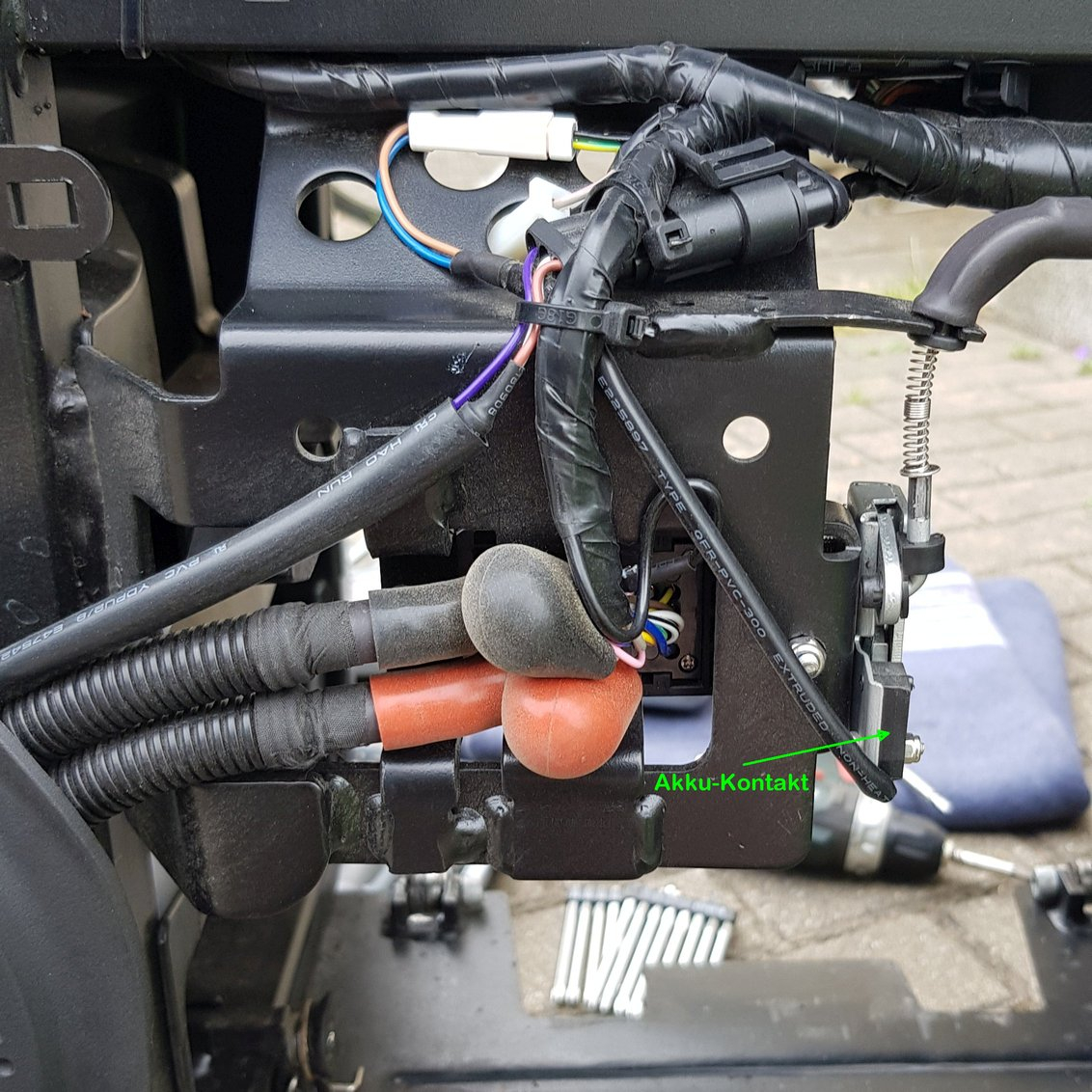

Battery out meldung beim fahren
Batterie ausbauen
Batterieraum unter dem connector unterkante Verkleidung zwei schrauben (1xTorx mit loch und 1x kreuz) lösen.
Die plastikhülsen nicht verlieren.
Aussenseite hat 3 oder 4 Schrauben Torx und andere.
Vorsichtig bei den plasikclipsen
Wenn das cover entfehrnt ist die rückseite des schliessmechanismus finden und mit dem microswitch spielen.
Batt out meldung sollte beim drücken und loslassen gehen und kommen.
Batt einbauen und am GESCHLOSSENEN Griff halten und rütteln.
Falls Battery out erscheint den Blechwinkel des Microschalters mit einer Spitzzange und sehr viel Gefühl etwas in richtung mechanismus biegen.
Wieder Rütteltest machen.
Falls alles OK ist cover wieder anbauen und Testfahrt machen.
Bitte seit vorsichtig wenn das cover weg ist und die Batterie eingebaut ist, Die pole sind abgedeckt aber trotzdem vorsicht

Die Tips für den Akkukontakt kann ich bestätigen: nach Abbau der rechten Verkleidung (auch bei mir zwei unterschiedliche Schrauben, aber nur eine Distanzhülse) ist alles sehr easy zugänglich. Und ja, die Hochstromausgänge sind beim Probieren logischerweise aktiv!
Mo und Silence sind in diesen Punkten zu 100% identisch, meine ich nach allem bisher Gelesenen.
edit: Foto vom Konnektor von hinten angefügt
