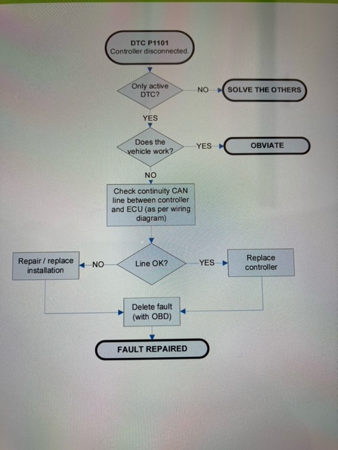

MCU -Motor Control Unit -Motor control component, also referred to as the controller in this document (and also as the inverter or power converter on other occasions).
So schaut’s aus!
Lg Manfred77
So schaut’s aus!
Lg Manfred77

P1101 OBDe_MCUTimeout Loss of MCU communication or power supply.
Vielleicht hilft Euch das weiter!
Lg Manfred77
Lg Manfred77

Nichts anderes schrieb ich sinngemäß (also dass es ein internes Kommunikationsproblem mit dem Gerät gibt, welches dem Fahrmotor steuert) und fragte gleich nach dem genauen Motorcontrollertyp, weil sich Fehlermeldungen und mögliche Probleme diesbezüglich unterscheiden. Aber ja, das Chart und und insbesondere die Fehlerübersetzung über dem Bild sind sicher hilfreich.Manfred 77 hat geschrieben: So 9. Okt 2022, 12:46 Hi Pfriemler ... MCU heißt Motor Control Unid und kommt vom Motor!
