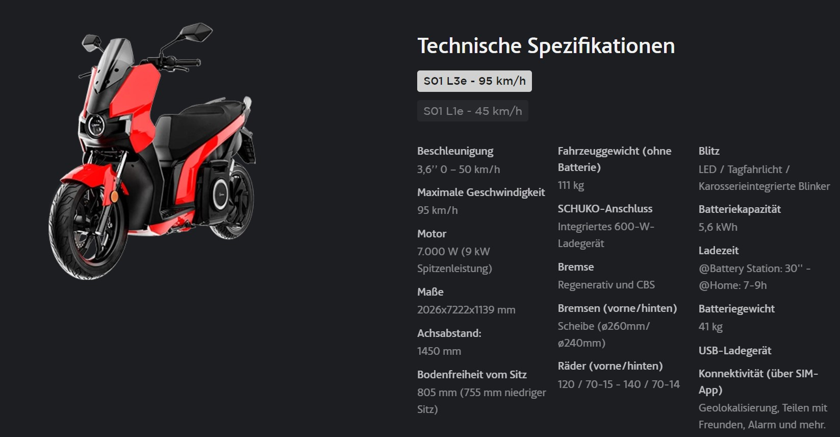

conny-r
Beiträge: 2719
PLZ: 3616.
Re: ausfall ladegerät im akkupack
Beitrag von conny-r »
damax hat geschrieben: Di 26. Mär 2024, 18:41 was verstehst net? das ladegerät bekanntlich verbaut im akku ist hinüber… lädt nicht, ist hin, kaputt daher ausgefallen…
gruz max
Was ist denn das für ein Akku > Genaue Bezeichnung + Link
Gruß Conny

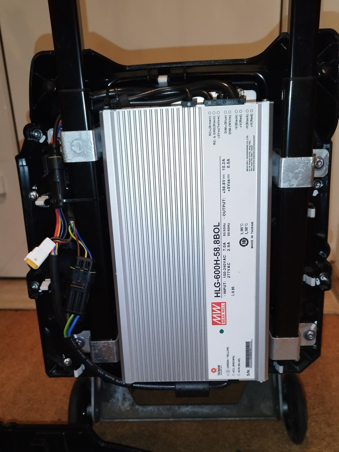

Beitrag von error »
Im Silence S01 Akku ist unter dem Plastikdeckel ein standard Meanwell Lader verbaut.
Pfriemler
Beiträge: 3038
PLZ: 14513
Wohnort: Südrandberlin
Tätigkeit: Tonkünstler
Beitrag von Pfriemler »
Mir sind noch keine Ausfälle dieser Art hier bekannt geworden (was nicht heißen soll, dass ich das nicht vll. übersehen habe)
Im übrigen wäre es jetzt sehr hilfreich zu wissen, welche Leistungsaufnahme das Meanwell bzw. das Akkupack primär jetzt noch hätte. Der Lader wird, wenn er Spannung liefert, vom BMS aktiv zugeschaltet (sekundärseitig per Relais) und ist damit sonst vom BMS abgetrennt. Eine Leistungsaufnahme von etwa 2-3 Watt dürfte der Wandler ziehen, wenn sein Ausgang aktiv ist, das BMS aber aus irgendeinem Grund nicht einschaltet.
Für alle, die einen SIlence-Akku noch nicht von innen gesehen haben:
conny-r
Beiträge: 2719
PLZ: 3616.
Danke für Info :D
Gruß Conny

error
Beiträge: 2699
PLZ: #
Beitrag von error »
Das Meanwell ist jedenfalls ein amtliches Teil. Meines Wissens stecken auch bei einigen Zeros ein oder mehrere Meanwells drin.
https://www1.futurelightingsolutions.co ... G-600H.pdf
