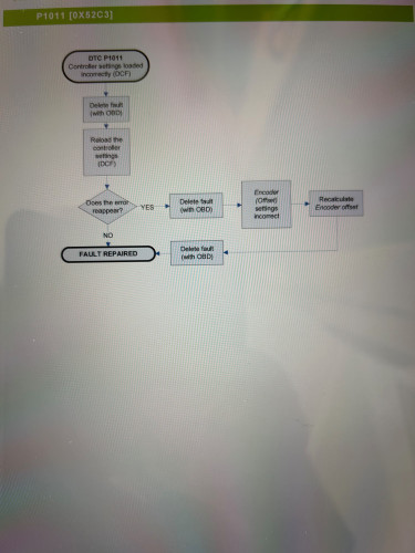

Hi !
Vielleicht hilfst!

Hi !
Vielleicht hilfts!
Ja hilft, es entspannt mich. Scheint also lediglich eine Einstellungssache sein. Werde berichten, wenn ich das DVT am laufen habe.
Ich werde wohl mit der Einstellung des Encoders anfangen. Es könnte natürlich sein, dass es an den Controllereinstellungen liegt, aber da würde ich ungern pauschal was überschreiben, weil die Silence von der Leistung her erstaunlich gut läuft.
Encoder würde Sinn machen, immerhin hatte ich den Motor auseinander. Allerdings weiß ich nicht ob der Fehler schon vorher da war. Mit kaputtem Radlager wollte ich nicht "Vollstrom" oder "VMax" riskieren.

Hi !
Vielleicht hilfts!
Ja, war tatsächlich nur ein verstellter Encoder. Inzwischen habe ich die DVT-Lizenz bekommen und konnte den Sevcon entsprechend umkonfigurieren.
