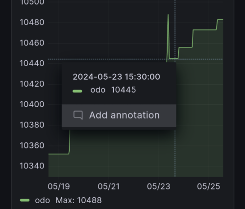

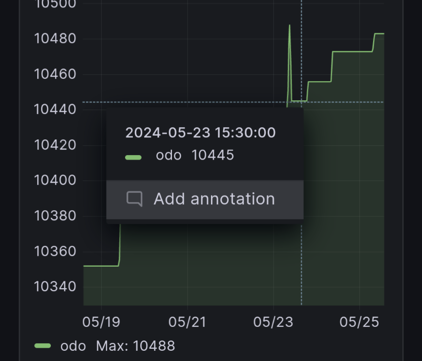

Öfter mal was neues: mein S01 hat selbstständig den Tachostand um 43km zurück "gedreht". Das ist konsistent auf dem Display und der App/Api.

die Fahrt unmittelbar davor waren 45,5km. Das passt also nicht ganz.
Ich kann mich dunkel an das Wort Kilometerklau erinnern. Das habe ich nach 10000 km nicht mehr damit zusammen gebracht.
Die Rückstellung fällt mit dem Beginn des Nachladen zusammen. Heißt natürlich nichts, da im ausgeschalteten Zustand keine Fahrzeugdaten übertragen werden.

das Display wird auch beim Laden eingeschaltet. Damit ist bei mir der Datenpunkt mit dem zurück gestellten Kilometerstand entstanden.
