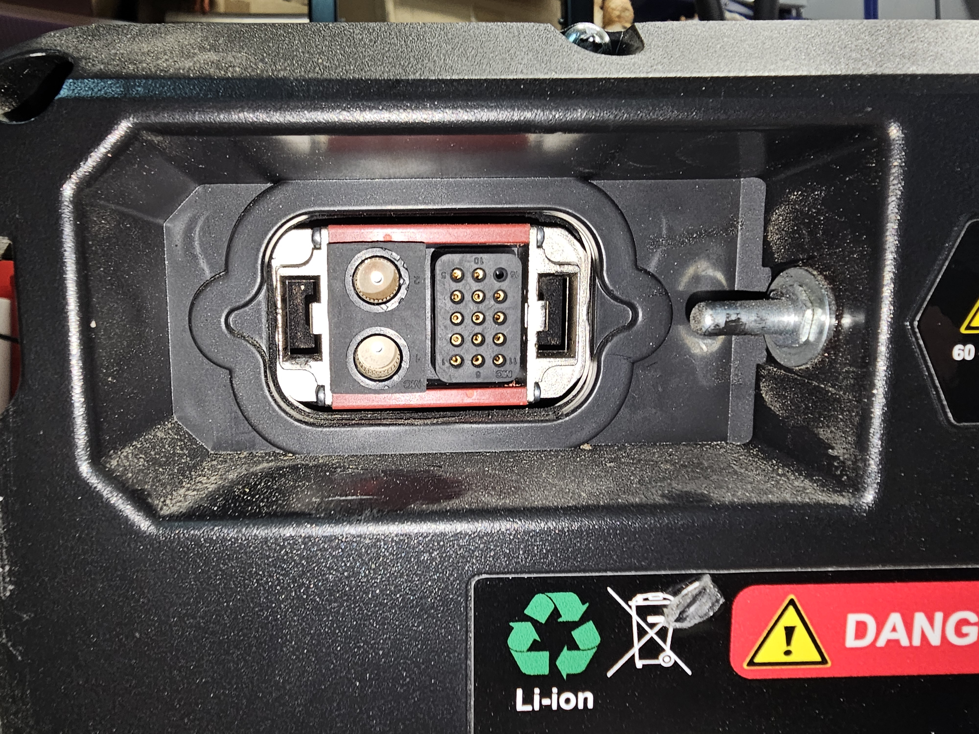

Wenn du eine Sevcon Silence hast und sich der Fehler wiederholt bzw. sich nicht durch den Schlüsselreset beseitigen lässt, würde ich mal den Deckel an der Schwinge öffnen und mir die Verkabelung zwischen Schütz und Controller ansehen. Ebenso wäre der Stecker zwischen Akku und Fahrzeug auf Verfärbung zu prüfen. Sitzt der Akku fest ohne Spiel in der Halterung?

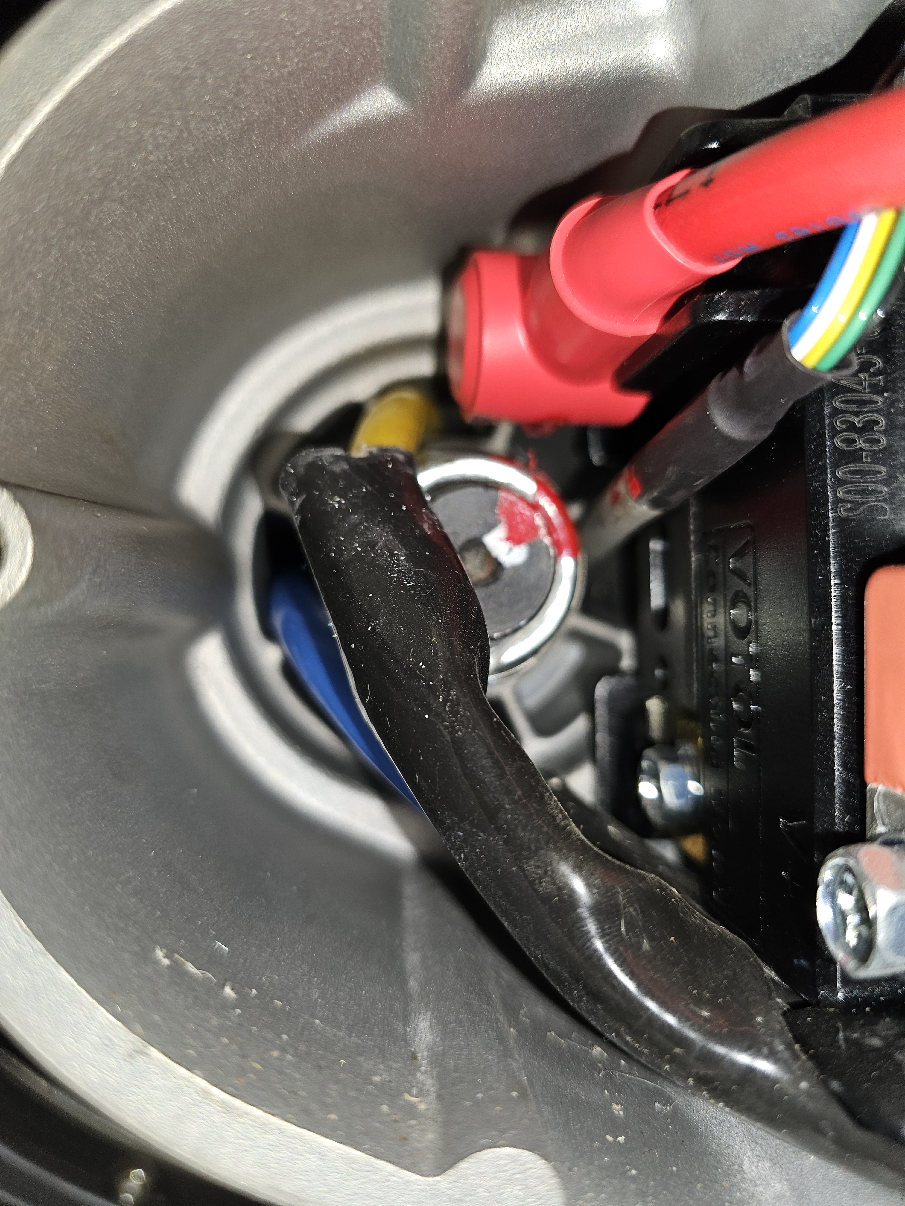

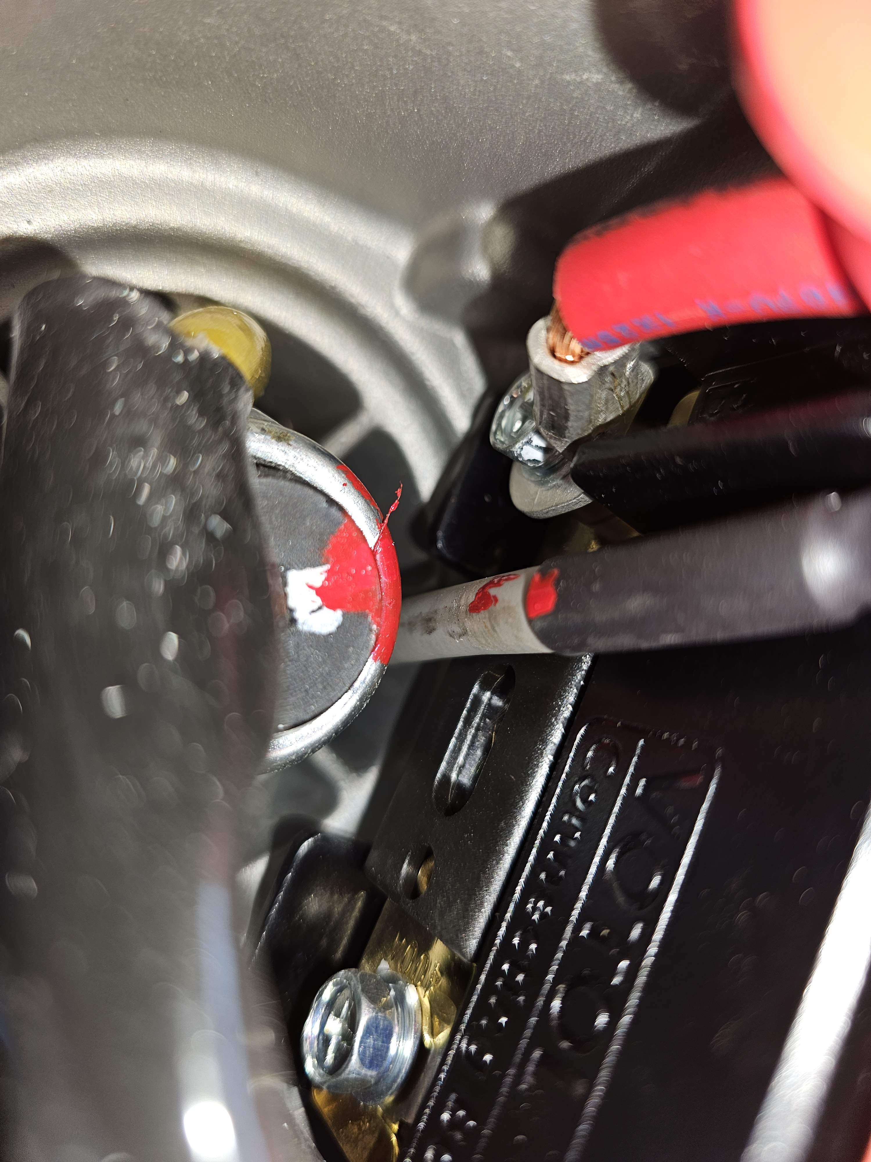

Ich bin einigermaßen geschickt, aber natürlich kein Mechaniker. Mein Hintergrund ist die Informatik, an Steckdosen und Automaten im Hausverteiler trau ich mich ran.
Ich hab jetzt die Schwinge geöffnet und schicke Fotos mit. Auf den ersten Blick schaut hier nichts durchgeschmort aus.

Hm, jetzt wirds schwierig. Du hast den Votol-Controller (das grosse schwarze Bauteil auf dem ersten Bild). Die Art der Fehlermeldung (0x....) ist aber typisch für einen Sevcon-Controller. Dass der Votol auch solche Meldungen macht, davon hat hier nach meiner Erinnerung noch niemand berichtet, selber habe ich den Sevcon. Optisch schaut alles gut aus. Ich kann da im Moment leider nichts weiter beitragen...
Patrick

patba hat geschrieben: Sa 15. Jun 2024, 12:42 Optisch schaut alles gut aus. Ich kann da im Moment leider nichts weiter beitragen...
Das geht mir genauso: bin vom Sevcon ausgegangen. Die typischen Schwachpunkte sind bei Votol verbessert und die Akkukontakte sehen gut aus.
Zumindest hast du die wesentlichen Dinge gecheckt, jetzt würde ich abwarten. Wüsste nicht, was man noch auf Verdacht zerlegen/kontrollieren sollte.
Vielleicht hat der Akku nicht richtig drin gesessen. Der Steckerteil im Fahrzeug ist federnd gelagert und Silence hat da auch irgendwann eine verbesserte Variante eingeführt.
Wie gesagt: abwarten.

Es ist auf jeden Fall beim Votol Controller ne Spannungsunterbrechung- das kann Vieles sein. :roll:
Wirst wohl um ne Rüttelaktion am Kabelbaum (auch vorne) nicht herum kommen.
