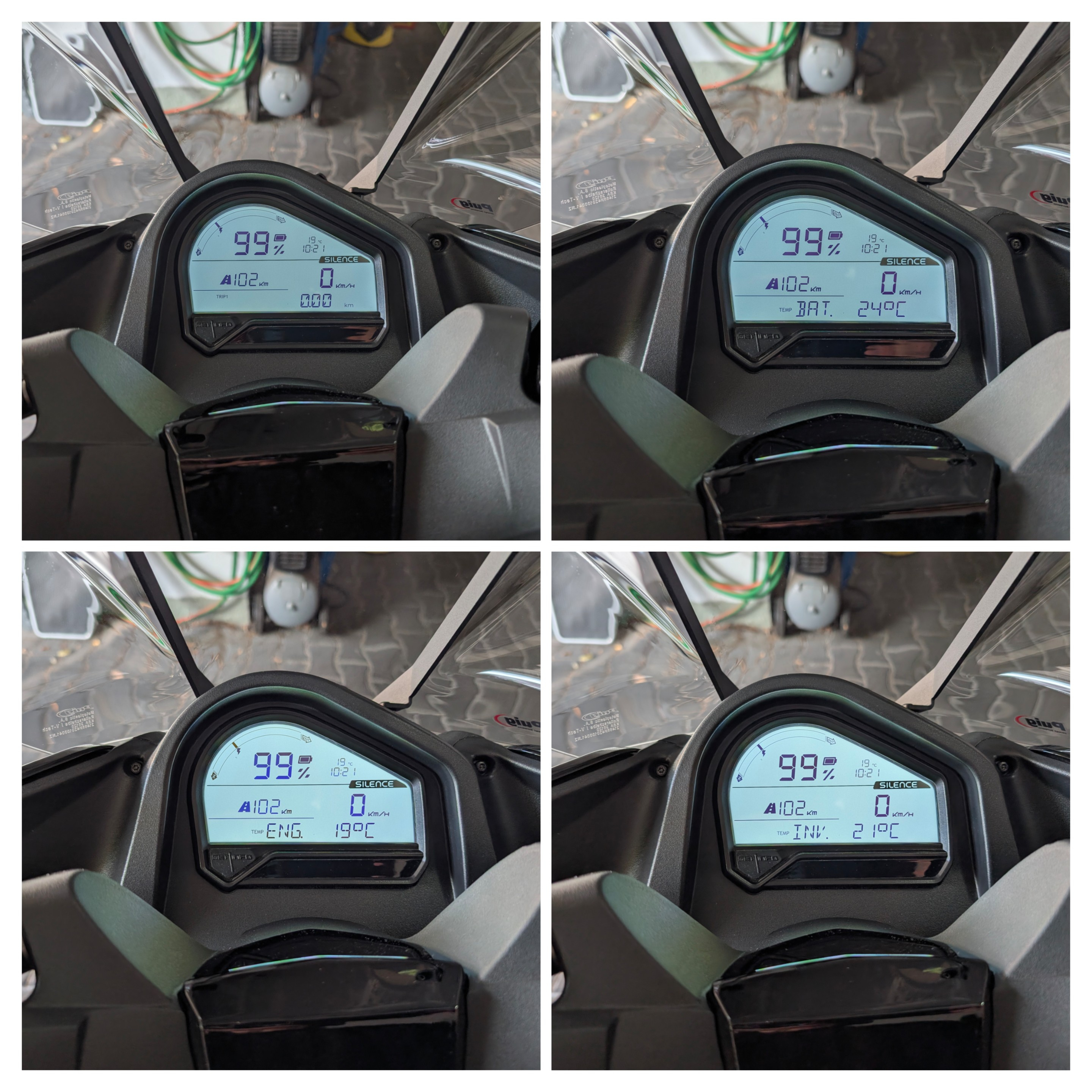

Ich muss mal extra nachfragen: Bezog sich die Warnung explizit auf den Akku? Die Temperaturanzeige muss man ja extra händisch mit langem Info-Tasten-Druck durchblättern, eine Übertemperaturwarnung als LED erschien bisher aber wie schon gesagt eher bei hohen Motor-Temperaturen, 100 Grad etwa. Ich kann mir vorstellen, dass die ausgewählte Anzeigetemperatur gar nicht auf den tatsächlichen kritischen Wert wechselt, ich meine wir hatten das hier schon mal. Man schaut also beim Blinken der LED entsetzt auf die Temperaturanzeige und bekommt den kritischen Wert gar nicht angezeigt...
In dem Zusammenhang muss ich auch erwähnen, dass ich selbst Opfer eines Fakealarms geworden bin: nach nicht mal 5 km Fahrt bei einem reduzierten Stromlimit von 200 (original 230) Ampere und bei Außentemperaturen unter 20 Grad hat sich der Akku wegen angeblicher Übertemperatur sicherheitsabgeschaltet und musste nach Spanien zum Reset. Dort gab es aber keinerlei Anzeigen im Display, die darauf hinwiesen.
Gleichwohl sind neben Strom- und Spannungsgrenzen auch Temperaturen im Akku als Fehler-Flags programmiert und sollten angezeigt werden, ich kenne aber mangels Erfahrung die Texte nicht, denkbar wäre was wie "BATT OT" (over temperature).
Im Wiederholungsfall jedenfalls unbedingt alle drei Temperaturen (Batt, Inv, Eng) checken.

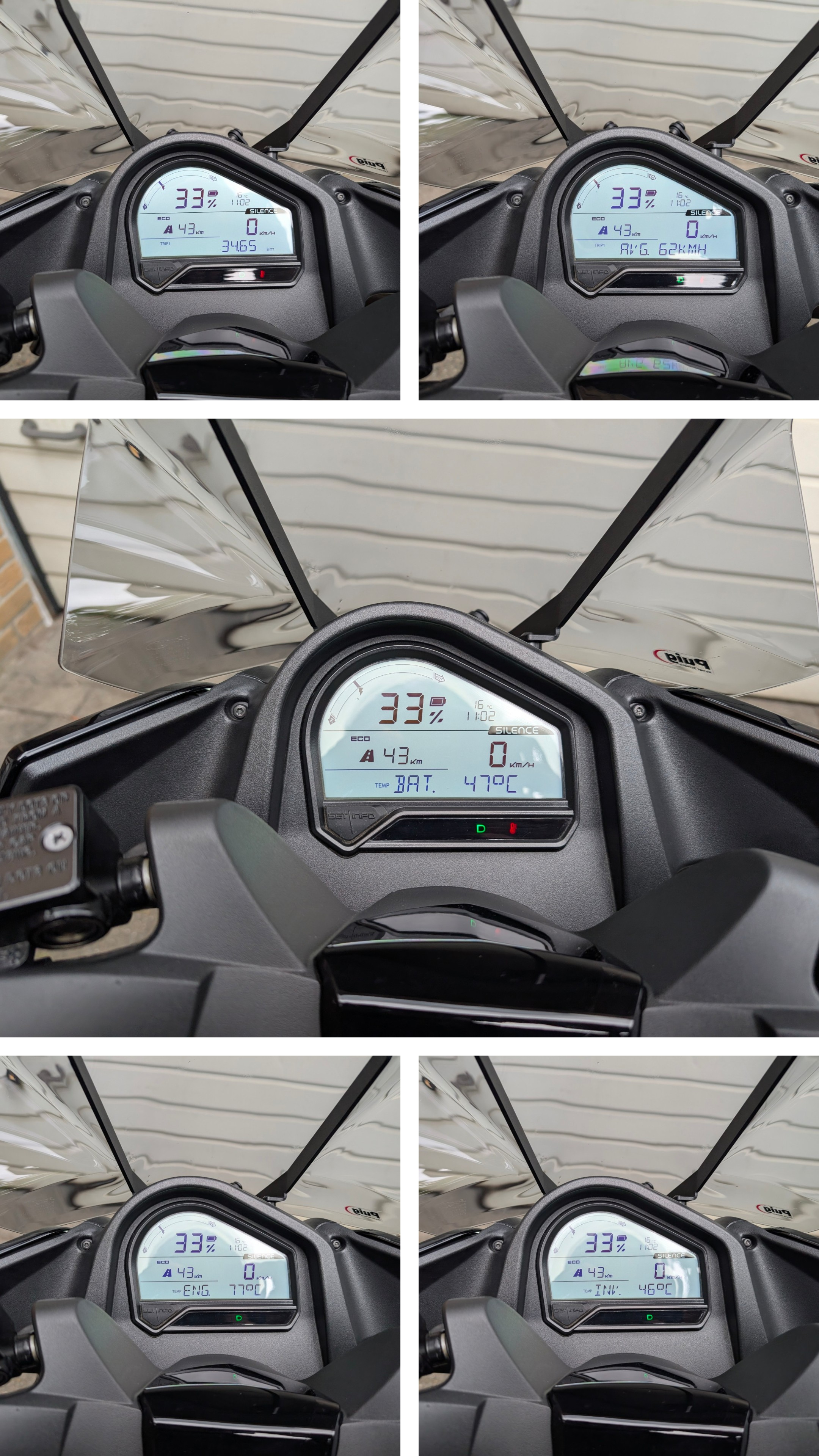

So,
ich habe die Fahrt gerade nochmal mit einer ähnlichdn Strecke simuliert und vorher wie hinterher die Anzeigen im Display fotografiert.
Vor der Fahrt:
Nach der Fahrt:
Wieder das gleiche "Problem".
Was mir auch noch auffällt:
Nach rund 36km habe ich nur noch 33% Kapazität.
Der Verbrauch kommt mir Recht hoch vor.
Bei einem Ladeversuch von 0-100% wurden 4,9kw/h geladen.
Das ist vermutlich ziemlich normal.

Das hilft doch weiter. Was mich wundert: Wieso sieht man die rote Lampe nur bei der Anzeige der Batterietemperatur? Oder war das das erste Bild und die Lampe ging während des Fotografierens aus?
Und 33% nach 36 km sind deutlich zu wenig, das schafft man eigentlich nicht mal mit Vollgas/Höchstgeschwindigkeit gegen Wind. Der Verbrauch wird aber "gezählt" und nicht aus der Akkuspannung berechnet, also muss es schon einen hohen Verbrauch gegeben haben. Wie ist das Streckenprofil bzg. Berge/Täler?

Die Temperaturwarnlampe blinkt und ich habe scheinbar ein Talent dazu immer dann zu fotografieren wenn die aus ist.
Habe vier Bilder gebraucht bis ich die mal "leuchtend" erwischt habe.
Ich habe beim losfahren die Temperaturanzeige auf "Eng" gestellt und mit dann den Trip-Zähler anzeigen lassen.
Als die Temp-Leuchte anfing zu blinken wurde die "Bat" Temperatur angezeigt.
Daher gehe ich davon aus daß es die Batterietemperatur ist.

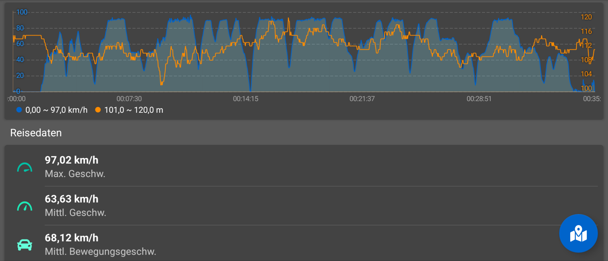

Streckenprofil ist Flach. Vielleicht mal 10m höhenuterschied, nicht der Rede wert.
Ich habe relativ lange Vollgaspassagen in der Strecke, also da wird schon Strom fließen...
Heute ist es schon recht windig.

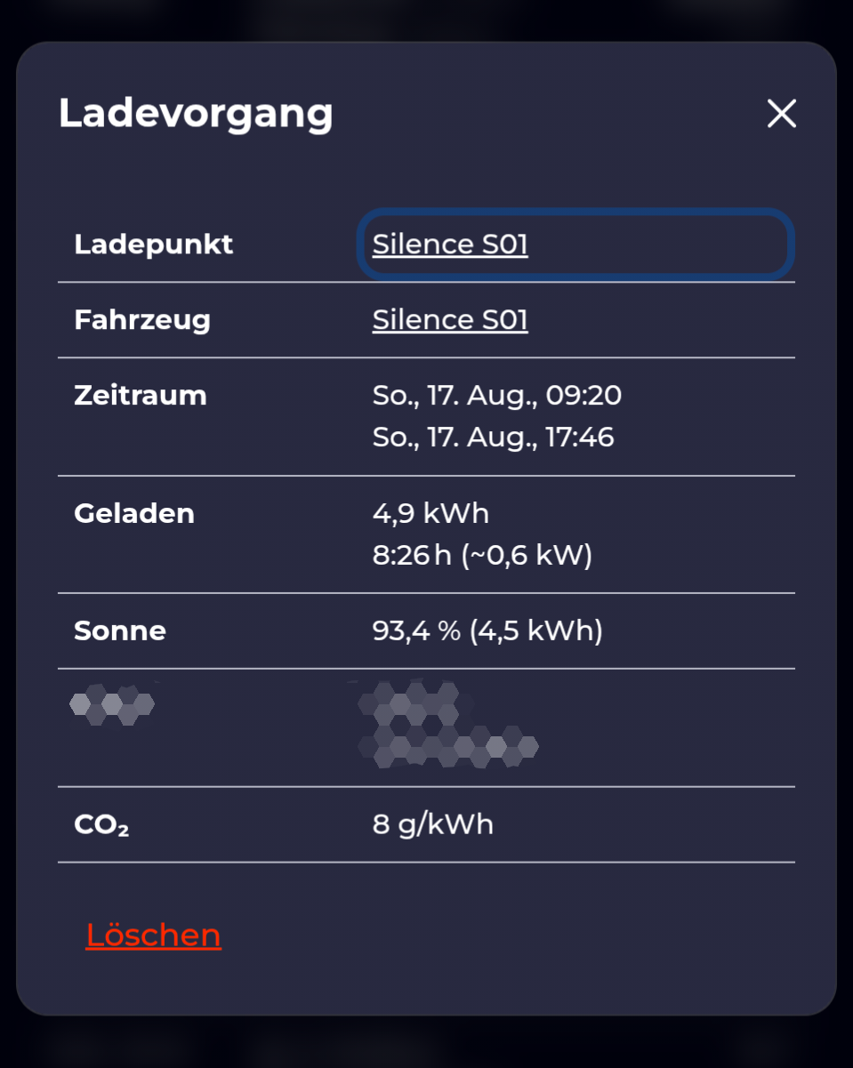

Ich lade den Roller jetzt nochmal voll und werde die Runde morgen nochmal machen.
Kann es sein das die hohe Scheibe und das TopCase zu dem hohen Stromverbrauch führen?
Ich habe das mit einer Tapo P110 W-Lan Steckdose gemessen.
Die Steckdose habe ich EVCC eingebunden, genau wie meine 11KW Wallbox und zwei weitere solcher WiFi Steckdosen.
Über EVCC realisiere ich das Überschussladen vom E-Auto bis E-Bikes.
Kann ich gerne nochmal in einem anderen Threads vertiefen, ist hier aber OT.

Ich habe mal einen Reichweitentest in Sport Vollgas gemacht. Hochgerechnet auf 100% SOC: 58 km laut Tacho bzw. 50 echte km. Allerdings geht mein Motor bei der Fahrweise nach ca. 25-30 km in Temp.alarm.
Hochgerechnet auf 100% hättest Du 53 Tacho-km Reichweite. Akku war bei mir nach dem Test glaub ich 37°C, bei ähnlichen Bedingungen wie hier.
Kann also schon sein, dass bei Dir alles normal ist. Einzig hast Du nur 62 km/h avg., das war bei mir damals deutlich höher. Ursache kurze Standzeiten an Ampeln o.ä.? Der neue Motor überhitzt nicht so arg. Der S01 ist leider nicht für Dauer 100 km/h konzipiert, das hatten wir schon öfter diskutiert und ist auch in der Anleitung zu lesen.
Das große Windschild senkt den Verbrauch etwas, siehe einschlägige threads hier im Forum. Einfluss der Box, keine Ahnung. Die 4,9 kWh sind etwas viel, evtl. Messfehler.
EDIT: 4,9 kWh ist deutlich zu viel. Ich habe in meine Aufzeichnungen geschaut, das wäre ca. die max. Energiemenge bei komplett leerem Akku, also 100% nachgeladen. Was Deine 4,9 kWh jedoch stützt, ist aber, dass Du gemäß Deinem log tatsächlich knapp 8,5h bei 600W geladen hast. Oder könnten da Ladeunterbrechungen dabei sein?
