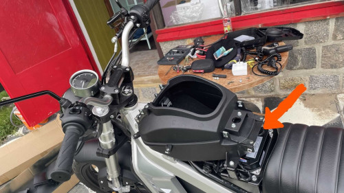

hallo ihr,
ich hatte die tank- bzw. handschuhfachverkleidung abgeschraubt, damit ich die teile lackieren kann, dabei liegt dann auch der lautsprecher frei. diesen hatte ich im gleichen zug mit bestimmt 10 lagen isolierband überklebt. jetzt ist die melodie nicht mehr so penetrant laut und so stört sie nicht mehr so. der blinker und die alarmanlage bleiben so gut wahrnehmbar.
hier ist noch ein foto vom demontierten zustand mit pfeil auf dem lautsprecher. das ist wirklich nur eine stunde arbeit (demontieren, lackieren, abkleben, montieren).

Lautsprecher zukleben hört sich gut an. Kann man das am EK3 evt. auch machen?
Hat sich das jemand bereits angesehen?
