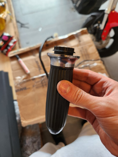

- Beiträge: 4
- Registriert: Do 19. Okt 2023, 13:18
- Roller: Saxxx E Roadster V2
- PLZ: 26736
Re: Roadster V2 Gasannahme ruckartig
Edit: heute hab ich den neuen Gasgriff von SFM Bikes eingebaut und nun funktioniert alles wunderbar. Nun kann ich ab 7-8kmh fahren in Stufe 1. Falls nicht jmd so nen Problem hat, also Gasgriff tauschen. Danke an alle.
P.s. der Rechte Griff ist aus einem Guss und kann nicht so einfach getauscht werden.
Zuletzt geändert von Preddy am Mi 25. Okt 2023, 11:24, insgesamt 1-mal geändert.
