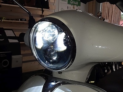

ich muss mal meinen Frust bei „Leidensgenossen „ weitergeben… Ich habe vor 2 Jahren einen Dreems Elektroroller gekauft und nun bekomme ich KEINEN Tüv aufgrund!erheblicher Mängel!! Es wurden falsche Leichtmittel verarbeitet! Dem Importeur interessiert es anscheinend nicht - nicht zu erreichen - und die „Servicewerkstatt“ ist nicht in der Lage eine richtige LED Scheinwerferbirne zu besorgen….

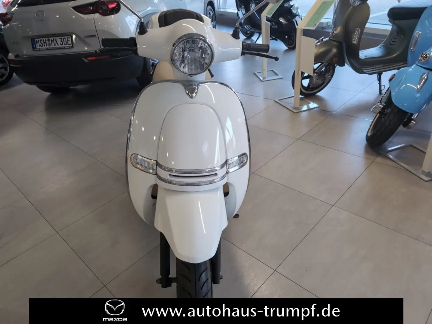

dem LED-Scheinwerfer der karosseriegleichen Bimie Grazie nach zu urteilen:
https://www.bikemite.at/artikeldetail.p ... hne-einbau
scheint mir der Scheinwerfer im Moon X aber eventuell gar keiner in LED-Technik zu sein, sondern einer für Halogenlampen.
Wenn statt des Halogen-Leuchtmittels für das die Teilezulassung gilt, da ein LED-Leuchtmittel aus dem Grauen Markt eingebaut worden ist, bemängelt das der TÜV. Hatte der Roller das immer schon drin? Oder gab es Vorbesitzer?

ich habe den Roller so neu gekauft. Der Tüv bemängelt das Lichtbild - die „Servicewerkstatt“ sagt, dass ein falsches LED verbaut wurde (es leuchtet nach links und rechts). Im Verkaufsraum stehen noch 6 weitere Roller bei denen das gleiche Problem bedteht,

Re: Dreems Moon X
Beitrag von Digger »
@didi
Ich habe eben das Foto bon dir mir der Moon X vergrössert! Auch hier ist falsches Leuchtmittel verarbeitet! Der Roller bekommt keinen TÜV Stempel bei der nä. Hauptuntersuchung!
Rainer ich weiß jetzt, dass bei vielen DREEMS Tollern einfach falsche Leichtmittel ab Werk verarbeitet wurden, die für D kein richtiges Lichtbild bringen und somit ethebliche Mängel aufweisen!
Gruß Digger

Zumindest der im verlinkten Autohaus-Foto erkennbare Lampeneinsatz scheint eine Ausführung für Halogenleuchtmittel (H4 oder H7) zu sein.
Da ist das Einfachste, dass dafür zugelassene Halogen-Leuchtmittel einzubauen (was es auch an fast jeder Tankstelle gibt), um durch den TÜV zu kommen. Wenn H4-Fassung, sähe das so aus: Bild
Auch wenn der Händler da ein Leuchtmittel mit LED eingebaut hat, war das unzulässig und der TÜV weiß das.
So etwas darf da nicht rein:
Wird beim Auto auch bemängelt, wenn das Teil ohne Hersteller-Freigabe zum Fahrzeugtyp eingebaut wurde.
Also auch ein angeblich (und z. B. im VW Golf) zugelassenes LED-Leuchtmittel, dürfte nicht in den E-Roller, der mit Sicherheit nicht auf der Freigabeliste des Herstellers steht, weil es ja keine Millionen dieser Roller gibt, für die die Prüfung lohnen würde.

Joo!
Alles nicht so einfach! Und das schlimmste ist ich bin nicht der einzige, der mit so einem Murks durch Strassen fährt!
Halogenlampen können nicht eingebaut werden, da diese zu viel Hitze bringen und die Spiegel zerstört werden!
Ich jedenfalls werde wohlgegen den Importeur Anzeige erstatten….
Hier bewegt sich nichts !
Mir tun auch die Servicepartner leid.
Gruß aus Hamburg!

Nun kann ich endlich wieder zum TÜV - die Leuchtmittel im Scheinwerfer wurden ausgewechselt!
Da bei DREEMS keiner reagiert (auch die Vertriebspartner finden keinen Ansprechpartner!!) geht das Gerücht im Netz - der Importeur DREEMS existiert nicht mehr….
