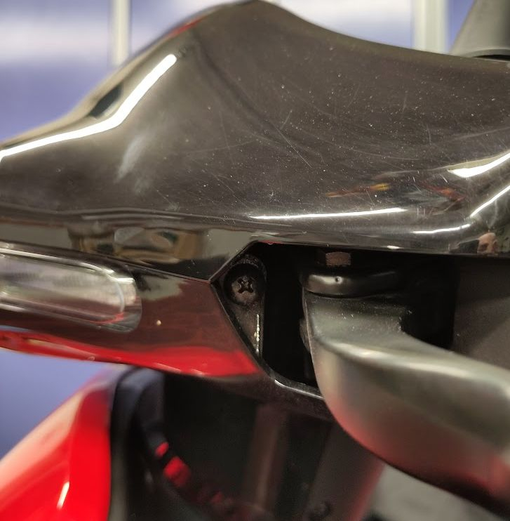

Liebes Forum,
mir ist bei einem kleinen Sturz der linke Bremshebel meiner EK1 gebrochen und ich möchte nun einen neuen montieren.
Wie öffnet man die Plastikverkleidung des Lenkers?
Ich habe viele Schrauben entfernt und vermute, dass es zusätzlich Plastikclipse gibt, die ich nicht abbrechen möchte.
Hat jemand Erfahrungen damit?
Danke und liebe Grüße aus Berlin!

Moin,
ich hatte letztens den Lenker "offen", weil ich was an der Bremse checken wollte. Habe folgende Schrauben
entfernt, ob sie alle notwendig sind, keine Gewähr:
Die drei Schrauben am Fuß der Lenkerverkleidung, 2x Kreuzschlitz, 1x 8er Nuss meine ich.
Die beiden Schrauben vor den Hebeln (links und rechts)
Die beiden Schrauben unter der Verkleidung (links und rechts)
An der roten Linie ist die nun abgeschraubte Verkleidung nur geclipst, vorsichtig lösen.
Hoffe das hilft.

Der Bremshebelwechsel hat geklappt, aber es sind viele viele Schrauben…
Mit einem Parmesanmesser lassen sich die Plastikclipse leicht öffnen.
Beim Zusammenbau die Verlegung der rechten Bremsleitung beachten - ich musste alles nochmal öffnen.
Hier sind ein paar Fotos vom geöffneten Lenker:
