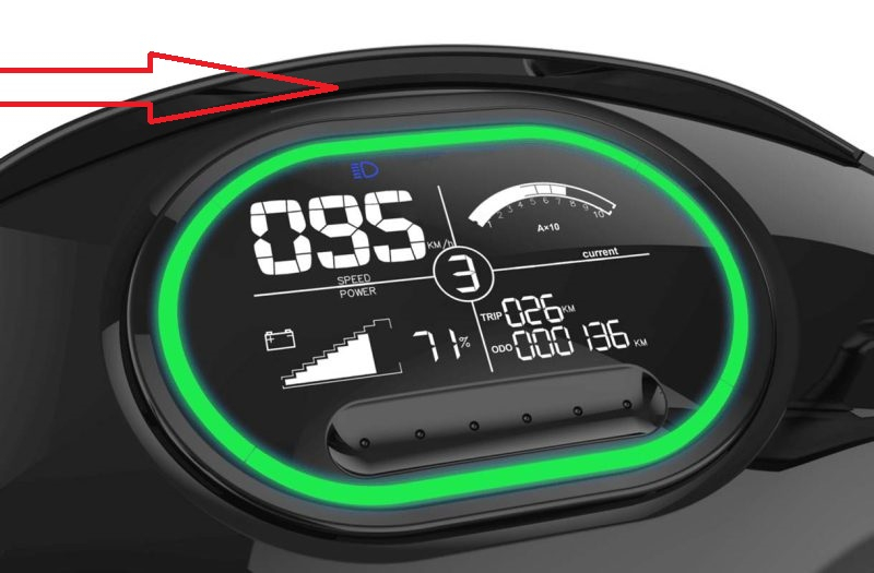

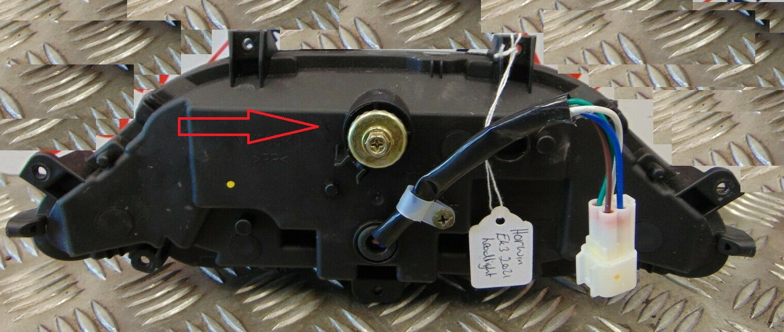

Re: Licht einstellen
Danke für deinen Beitrag olmi, man sollte aber dazu sagen, dass um an die Schraube im zweiten Bild zu kommen erst die untere Lenkerverkleidung entfernt werden muss, das erste Bild mit dem Pfeil ist verwirrend und vollkommen nutzlos, da hier rein gar nichts eingestellt wird.

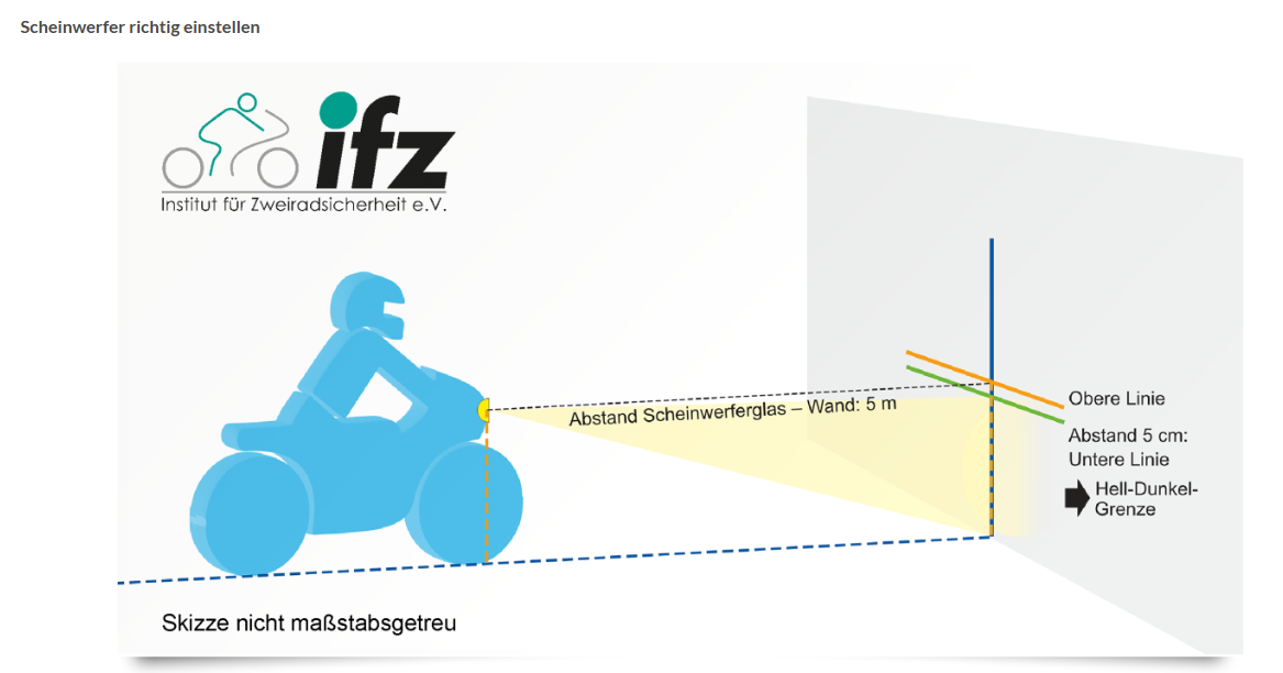

Im Bild und im Link ist das Einstellen erklärt. Zum Prüfen kannst du den Scheinwerfer und die Verkleidung mit der Hand in die Einbaulage drücken. Wieder festschrauben dann wenn es stimmt.
Ersatzteile kann man über jeden Horwin Händler beziehen. Z.B. https://www.outdoordreams.eu/
https://www.ifz.de/scheinwerfer_einstellen/
