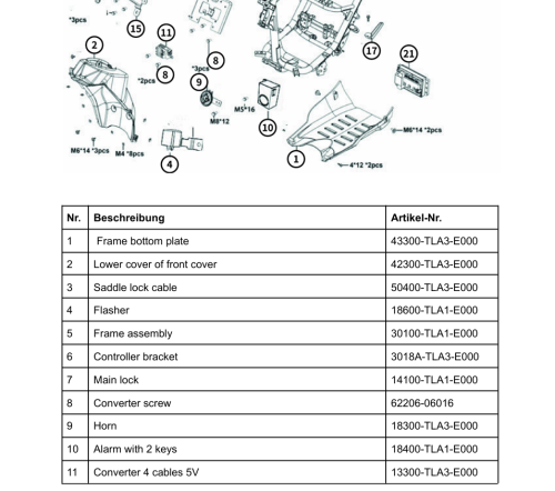

Kleine Frage am Rande. Lagen deiner Sk1 zwei Fernbedienungen bei? Mein Händler meint, es gibt zwei Schlüssel und eine Fernbedienung.

Link210 hat geschrieben:
Mo 19. Mai 2025, 15:48
Im SK1 Ersatzteilkatalog steht auf Seite 11 unter Position 10 Alarm with 2 keys. Hier sind 2 Fernbedienungen gemeint. Wenn das so im Ersatzteilkatalog aufgeführt ist kann man davon ausgehen das ein Neufahrzeug ebenfalls mit 2 Fernbedienungen ausgestattet ist.
Beim EK3 waren 2022 2 Fernbedienungen dabei.
