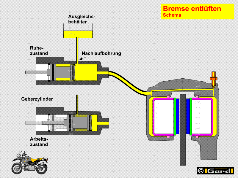

Das würde ja bedeuten dass die Bremsen immer an der Scheibe direkt anliegen und man dauerhaft bremst. Ich verstehe es immer noch nicht. Der Bremszylinder kann doch nicht selbstständig die Lücke schließen wenn die nicht angelegten Bremsenbelege, über die Zeit, immer weniger werden. Vielleicht fehlt mir hier aber auch das physikalische Verständnis. Sorrydidithekid hat geschrieben: ↑Fr 7. Jun 2024, 06:17Na ja, wenn (vorschriftsgemäß) der Flüssigkeitsspiegel im Ausgleichsbehälter bei neuen Bremsbelägen (im Schema unten blau) bis zur Max-Markierung befüllt war,
wanderen die Bremskolben (im Schema unten pink) mit zunehmendem Belagverschleiß aus dem Bremssattel heraus. Und in den freigegebenen Raum fließt dann die Flüssigkeit (im Schema unten gelb) aus dem Behälter nach. Der Füllstand wandert dann nach und nach in Richtung Minimum, was singnalisiert, dass ein Tausch der verschlissenen gegen neue Beläge bald ansteht.

Wenn die Bremse nicht gezogen ist, ist der Ausgleichsbehälter mit dem Bremskolben (Nehmerzylinder) verbunden. Dann fließt nach, wenn ein bisschen fehlt. Wenn Du die Beläge zurück drückst (bei nicht gezogener Bremse), dann wird der Stand im Ausgleichsgefäß wieder steigen.
Das Ausgleichsgefäß sollte vom Hersteller so ausgelegt sein, das bei verschlissenem Bremsbelag und abgenutzter Scheibe der Flüssigkeitsstand auf "min" steht. kleinere werden hoffentlich nicht verbaut, das würde ja dazu führen, das man abwechselnd nachfüllen muss (bei halb abgenutzten Belägen) und absaugen muss, wenn neue Beläge rein kommen.
Von daher stimmt es: Wenn der Stand zu niedrig ist, sind entweder die Beläge/Scheiben runter oder es ist irgendwo was undicht. Ohne zu denken nachzufüllen ist der falsche Weg.

Hallo,HorwinEK1 hat geschrieben: ↑Fr 7. Jun 2024, 10:13Das würde ja bedeuten dass die Bremsen immer an der Scheibe direkt anliegen und man dauerhaft bremst. Ich verstehe es immer noch nicht. Der Bremszylinder kann doch nicht selbstständig die Lücke schließen wenn die nicht angelegten Bremsenbelege, über die Zeit, immer weniger werden. Vielleicht fehlt mir hier aber auch das physikalische Verständnis. Sorry
die durch den Verschleiß entstehende Lücke, wird weder vom Bremsgeberzylinder, noch vom Bremskolben geschlossen, sondern von der nachlaufenden Bremsflüssigkeit; von der dann immer mehr den Raum hinter dem Bremskolben füllt und immer weniger Flüssigkeitshöhe im Ausgleichs-/Vorrats-behälter steht.
Wie bereits geschrieben, wird beim Loslassen der Bremse ggf. eine sehr geringe Menge Flüssigkeit (vom Bremsgeberzylinder) zurückgezogen, dass sich die Beläge gerade so von der Scheibe lösen (oft schleifen sie auch noch ein paar Radumdrehungen nach).
Beim nächsten Bremsen sind die Beläge dann jedenfalls immer ganz nah an der Scheibe, damit die Bremse schnell reagieren kann.
Die durch die Abnutzung immer dünner werdenden Beläge werden vom Stück für Stück näher an die Bremsscheibe wandernden Bremskolben in dieser sofortigen Bereitschaft gehalten und die minimale Rückzugsbewegung beim Loslassen bleibt konstant klein, wärend der Vorschub bei jedem Betätigen der Bremse um das Maß größer ist, das an Abnutzung (neu) entstanden ist.
