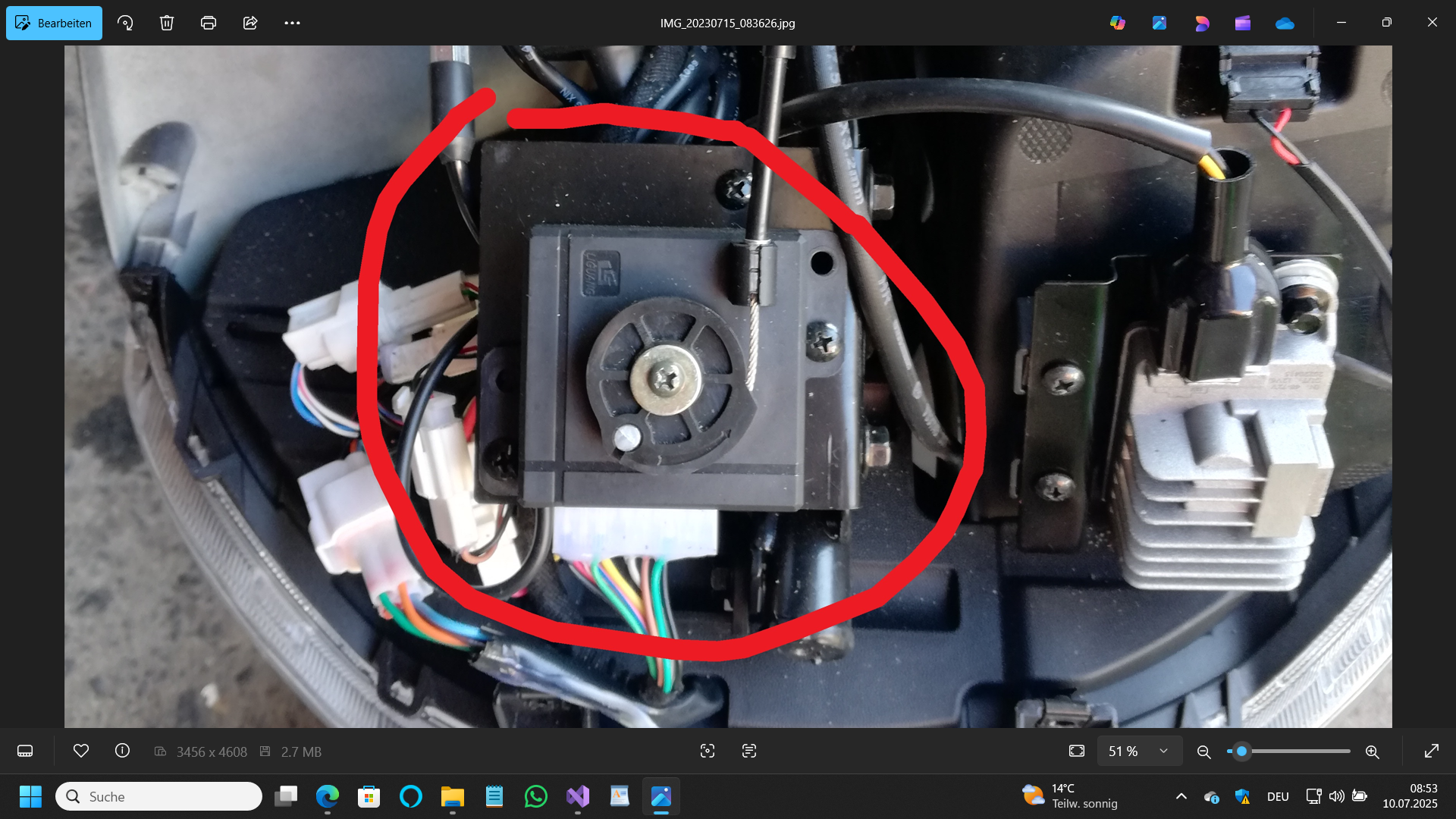

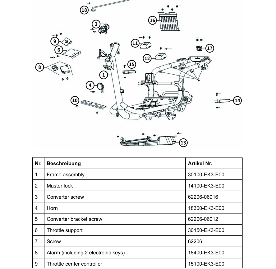

Hallo, gibt es ein Video, das die Demontage zeigt? Was muss ich entfernen, um an den Alarm zu gelangen?
Man muss die zuerst die Abdeckung vorn entfernen. Das ist hier im Link erklärt:
https://www.elektrorollerforum.de/viewt ... 3&start=11
Die Alarmanlage (Nr. 8) sitzt hinter der Halteplatte (Nr. 6) des Bauteils für die Geschwindigkeitsregelung (Nr. 9). Das ist das mit dem Seilzug.
