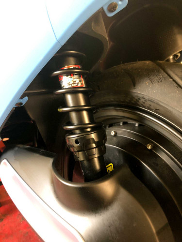

Gestern montiert (Lieferung hat fast 2 Monate gedauert), hat wunderbar gepasst.FrischFleisch hat geschrieben: Do 4. Nov 2021, 06:58 Schau mal hier:
viewtopic.php?p=208174#p208174
Ich habe zwei stärkere Federbeine verbaut und bin super zufrieden.
Habe sie "richtigrum" eingebaut, die Kunststoffverkleidung der Schwinge stösst leicht an. Grösserer Test steht noch aus, erster Eindruck ist in der Tat sehr straff.
Nochmals Danke für den Tipp!!!

Hast du Mal ein Bild davon?Thomas R. hat geschrieben: Do 6. Jan 2022, 09:21Gestern montiert (Lieferung hat fast 2 Monate gedauert), hat wunderbar gepasst.FrischFleisch hat geschrieben: Do 4. Nov 2021, 06:58 Schau mal hier:
Vielleicht drehe ich meine ja noch um wenn es gut aussieht.

Lach bitte nicht, aber ich habe sie aus Spass mal umgedreht und es sieht so besser aus. Lass es ruhig, dein Weg ist der bessere.FrischFleisch hat geschrieben: Do 13. Jan 2022, 19:00Hast du Mal ein Bild davon?Thomas R. hat geschrieben: Do 6. Jan 2022, 09:21Gestern montiert (Lieferung hat fast 2 Monate gedauert), hat wunderbar gepasst.FrischFleisch hat geschrieben: Do 4. Nov 2021, 06:58 Schau mal hier:
Gruss, Thomas
