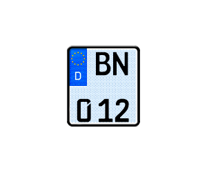

Du kannst Dir ein kleines Motorradkennzeichen geben lassen, wenn das ein Schildermacher bei deiner Zulassungsstelle anbietet. Das einzige Problem könnte sein, wenn du den Zusatz E haben möchtest. Dann muss die restliche Beschriftung knapp sein, damit das E noch drauf passt.

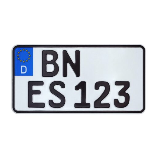

Oder ein Kennzeichen für Leichtkraftröder, das ist etwas breiter, dafür aber nicht so hoch.

Ich habe ein Kennzeichen reserviert, dann das Schild online machen lassen. Das geht ganz schnell.
Da ich das E drauf haben wollte, habe ich natürlich darauf geachtet, dass der "Rest" nicht zu lang ist.
Ich habe ein Kennzeichen für ein Leichtkraftrad genommen, wegen der Breite (für das E)

seit 2011 gibt es die hochformatigen Motoradkennzeichen mit Höhe 200mm und breite zwischen 180-220mm (vorher waren diese breiter).
Insbesondere beim längeren E-Kennzeichen bietet sich aber das Format speziell für Leichtkrafträder (ursprünglich zur damaligen ab 16Jahren/80km/h-Regelung erdacht) im zweizeiligen Querformat an. Dieses hat Höhe 130mm und darf maximal 255mm breit sein (Hier passt dann meines Wissens noch das E hinter zwei Buchstaben und drei Ziffern.
Mit Leichkrafträdern (wie dem EK3) hat man (ggf.) die Wahl zwischen beiden Kennzeichengrößen. Wenn die Nummer so kurz ist, dass der Schilderdienst das E auch noch auf die Motorrad-Größe bekommt oder man kein -E (Erlaubnis für Ladeparkplätze) braucht, sieht ein Motorrad-Schild natürlich "erwachsener" aus.

VORSICHT!
Es gibt Zulassungsstellen, die einzig und alleine nur die Kennzeichen für Leichtkrafträder zulassen.
Kassel hat zB. solche Beton-Köpfe in ihren Amtsstuben hocken.
Fragt mal Kabee, der ist nervlich auf den Felgen wieder angekommen, als er versucht hat für mich ein Motorradkennzeichen in 200mm hoch an den Horwin zu bekommen.
Nix zu machen.
Ich habe dann halt umdisponiert, das Horwin-Nummernschildgeschwür dem Recycling zugeführt und mit einem entsprechenden Rahmen eine optisch erträgliche Lösung angeschraubt.
