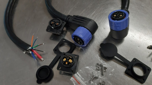

Ich starte hier gerade ein Abfrage bezüglich Ladestecker mit Kabel und Buchse.
Ich habe mir im März21 in einer Fabrik in China schon 10 Stck. fertigen lassen.
Die sind jetzt alle weg.
Es werde aber mind. 2 Paar mehr gebraucht und ich kann welche nachbestellen, wenn wir auf 5 Paar kommen.
Wer hat Interesse? Und wenn ja, mit welcher Kabellänge.
Ich hatte sie damals mit 700mm langem Kabel bestellt.Preislich bewegte sich das bei € 19,50 pro Stecker mit Buchse.
Noch Fragen?

Gleichzeitiges Laden von zwei Akkus mit einem original Ladegerät ausserhalb der Maschine:
Ich habe herausgefunden, wie man die Akkus ausserhalb der Maschine mit nur einem Ladegerät (15A) gleichzeitig läd. Dazu braucht man ein separates Kabel mit 2+1+5 Stecker.
Wenn der am Ladegerät parallel angeschlossen wird und das Kommunikationskabel abgetrennt ist(Wichtig), verteilt sich der Ladestrom auf beide Akkus gleichzeitig. Sind die beiden Akkus auch ausserhalb der Tinbot mit dem Kommunikationskabel verbunden, funktioniert das Laden nicht! Bei einem vollverkabelten 2+1+5 Kabel muss man vor Allem die 5 kleinen Pins im Stecker entfernen. Ansonsten die Kabel sauber gegen Kontakt sichern.
Zum Laden werden nur das (+) rot und (-) schwarz benötigt.
Den Rest regelt das im Akku verbaut BMS.
Wer ein separates Kabel mit Stecker braucht, bitte bei mir melden. Ab 10 Kabel können wir eine Sammelbestellung in Auftrag geben.

...bis dato gibt es nur zwei Interessenten.
Für eine Sammelbestellung braucht es aber mind. 10 Stecker Bestellungen.
Wenn es nur um einen Ladestecker geht, dann ab und zu mal bei ebay nach 2+1+5 Stecker (Chogori, etc.) suchen.
Für den Ladestecker braucht man nur die 2 Hauptkabel anlöten.
Bei einem Verlängerungskabel wird es schon kompexer, da alle 8 Kabel entsprechend angelötet werden müssen. Da empfiehlt sich ein werksgefertigter Stecker mit entsprechendem Kabel.

könnt ihr mittlerweile auch einzeln bestellen.
Auf Aliexpress nach M23 2+1+5 plug suchen. Kabellänge könnt ihr auch nach Wunsch bestellen.
https://de.aliexpress.com/item/10050046 ... qqyf2QJHQm
Achtung beim 2+1+5 sind auch noch andere Stecker unterwegs. Die 5 kleine Pins dürfen beim Stecker nicht durch eine Plastikbrücke getrennt sein.
Für das Ladekabel braucht es nur ein Stecker mit 2 Pole.
Sollte kein grosses Hexenwerk sein.
