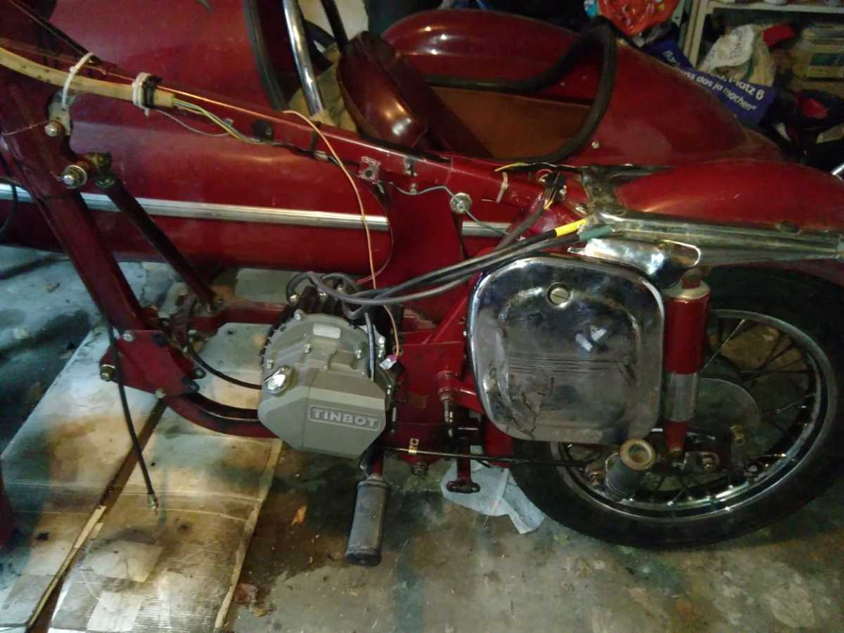

Ich habe den Motor jetzt mal einfach reingelegt.
Leider liegt bei der Tinbot die Kette ja links, bei der Jawa rechts.
Kann man das Rad einfach umdrehen? Der Rahmen ist ja absolut symmetrisch. Man müsste u.U. den (unnützen) Batteriekasten entfernen, und mal sehen wie man das mit dem Bowdenzug der Trommelbremse hinbekommt...
Beiträge: 19291
Re: Gespannumbau mit Tinbot/ Kollter- Motor und Akkus
Die Trommelbremse wird ggf. nicht mehr gescheit Bremsen, wenn Du das Hinterrad rumdrehst. Trommelbremsen haben nämlich oft eine Vorzugsrichtung, in der mehr Selbstverstärkung des Anpressrucks zum Tragen kommt, als anders herum. Einfach mal probieren beim Schieben, ob die Bremswirkung in beiden Richtungen gleich gut ist. Wenn Du Glück hast kann sogar der Hebel der Trommelbremse in beiden Richtungen betätigt werden.

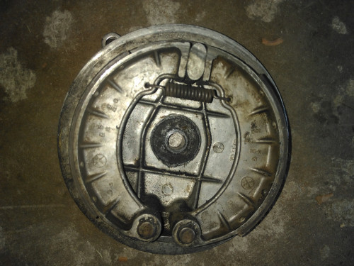

Im Ernst: Der Motor hat ein recht komplexes Gehäuse und eine Ölwanne (Zweiganggetriebe...) der ließe sich wohl deutlich schwerer umdrehen als das Rad.
Anbei ein Foto von der Trommel- ich sehe da keinen Unterschied bei den Richtungen- Wäre ja schön!
Beiträge: 19291
Ja, das sollte mit dieser Trommelbremse gut gehen mit Rad umdrehen. Auch die Betätigung scheint symmetrisch zu sein in beiden Hebelrichtungen :mrgreen:
Die Frage wäre noch, wo sich die Trommel außen abstützt: da gibt es wohl eine Rippe, die rausguckt, und in der Schwinge ein Fenster vorfinden muss, um das Bremsmoment abzustützen. Eine solche Möglichkeit musst Du ggf. auf der anderen Seite schaffen.
