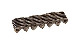

    Nutzt doch einfach Google?
    So sieht sie aus, nur halt mit O- Ringen

    Die Zahnkette ist eine Fehlkonstruktion am Bike.
    Zunächst mal kurz vor Augen führen, wie eine normale Antriebskette beim Motorrad aufgebaut ist: Das Einzelelement besteht aus einem Blech, auf der einen Seite ein Loch (da kommt das nächste Blech mit Stift durch), auf der anderen Seite ein Stift, darauf eine Rolle, und dann wieder ein Blech. Das ganze recht offen gebaut, so dass Öl (aber auch Dreck) an alle beweglichen Teile kommt. Der Zahn des Ritzels greift zwischen zwei Rollen.
    Die Kette muss regelmäßig geölt werden, und in meiner Jugend haben wir Ketten auch noch regelmäßig im Benzinbad ausgewaschen. Mit den Ketten gab es nur zwei Probleme: Kettenlängung und manch einer verlor mal das Kettenschloss, spätestens dann, wenn Ritzel und Kette schon derbe Verschleißspuren zeigten. Aber zumeist hat die Kette das Mofa überlebt.
    Jetzt zur Zahnkette: auffällig ist zunächst, dass der Ausleger der Kette starr zwischen zwei Ritzel"zähnen" geführt wird. Da sind keine bewegliche Rollen und nichts, das gibt Verschleiß, wenn das nicht in Öl und Fett schwimmt. Ansonsten sind halt mehrere parallele Bleche durch einen Stift miteinander verbunden, O-Ringe sollen bei der RS1 für Dichtigkeit sorgen. Sind die O-Ringe nicht kaputt, dann kann nicht nachgeschmiert werden. Wer auf eine versiegelte Dauerschmierung hofft: da gibt es eine große Enttäuschuung. Die O-Ringe verschleißen, Fett / Schmiermittel tritt aus, und dann läuft das auf Verschleiß. Wenn das Material für die O-Ringe die typische Gummimischung dafür ist, dann ist die Situation richtig schlimm: die O-Ringe quellen durch normales Öl auf und werden damit zerrieben, die werden zu einer schmierigen Masse, einzig mögliches Schmiermittel wäre Silikonöl, das ist für Kunststoffe und Gummi geeignet (führt aber auch zu leichtem Aufquellen), aber nur bedingt für Metall auf Metall. So oder so, ich gebe der Kette keine 2000km. Über die Probleme von Kettenlängung haben wir jetzt noch gar nicht gesprochen - tritt die ein, dann schreitet der Verschleiß stark voran (die normale Antriebskette ist da aufgrund der recht lose montierten Rollen gutmütiger).
    In einem Automotor verbaute Zahnketten sind ohne O-Ringe verbaut und laufen permanent durch ein Ölbad. Hier kann man von ordentlicher Schmierung ausgehen. Zusätzlich sind aber in allen Motoren öldruckbetriebene Kettenspanner und Gleitschienen verbaut, die die Kettenlängung etwas kompensieren und gleichzeitig es ermöglichen, die Kettenspannung recht gering zu halten (Video der Tinbot: die Kette ist mehr als straff, der Drehpunkt der Schwinge liegt etwas entfernt vom Motorritzel, da ist also richtig Last drauf), die Kettenspanner und Gleitschienen sollen nur ein Überspringen der Kette verhindern.
    Wir werden hier also im Forum demnächst viel von Kettenproblemen lesen und Tipps, wie man diese und die Ritzel gegen Standardteile austauscht.

    Natürlich kommt da Kettenspray dran für O-Ring Ketten, da quillt nix auf.
    Der Rest bleibt abzuwarten, ich gehe bei guter Pflege von wesentlich längerer Laufzeit aus, als du hier angibst.
    Man darf auch nicht vergessen, das Steuerketten in Motoren wesentlich schneller laufen.
    Warum man allerdings keine Rollenkette genommen hat, kann ich mir auch nicht erklären.
