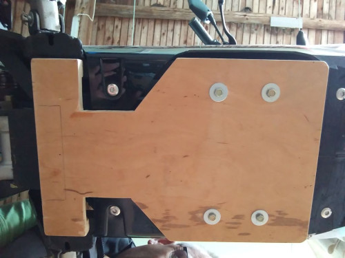

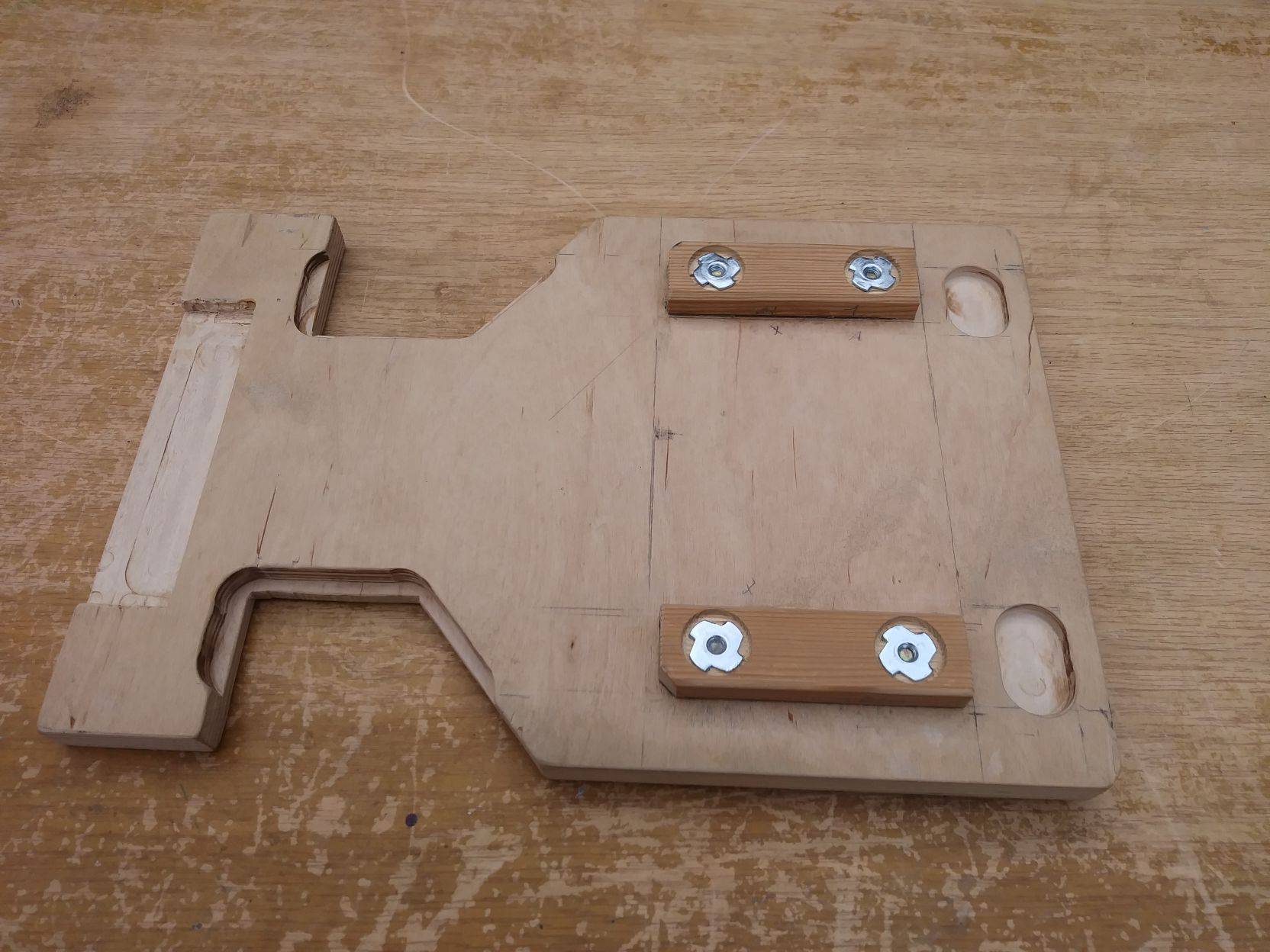

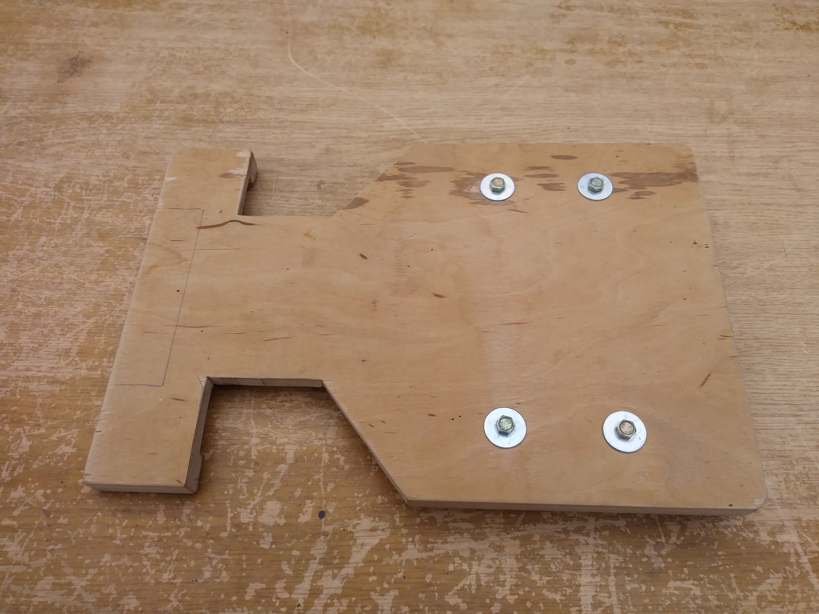

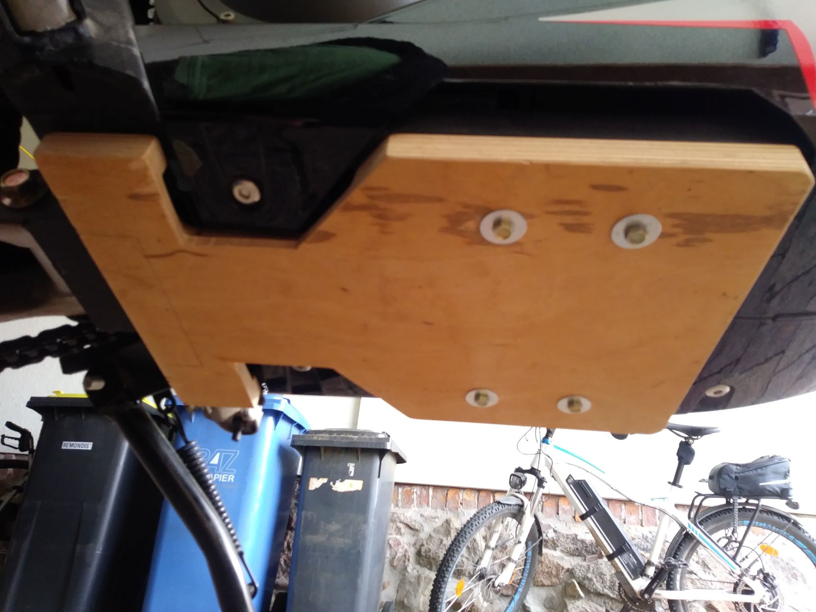

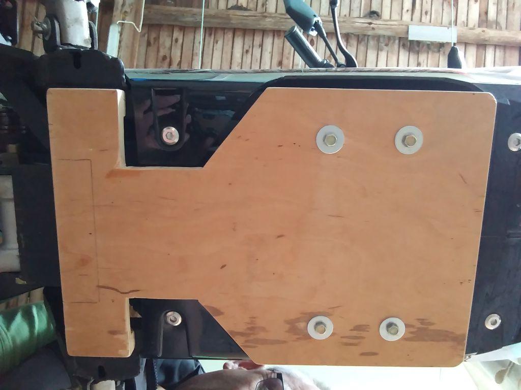

Ich habe ein wenig "gewerkelt" und schon mal ein "Adapterbrett" zum Anheben/Aufbocken der Machine hergestellt.
Das jetzige "Adapterbrett" erhält noch eine Aufdopplung aus Multiplexplatte als "einfaches, rechteckiges Brett" mit dem gleichen Außenmaß und 4 Bohrungen, die die vier Schraubenköpfe aufnehmen und somit eine völlig glatte Unterseite entsteht.
Das jetzige "Adapterbrett" ist so angelegt, das es von unten leicht in den Rahmen eingedrückt wird und dann durch die Klemmung im Rahmen hält.

Sehr schön, bist ein Bastler. Und das Fahrrad im Hintergrund auch selber auf E-Antrieb umgerüstet, oder ?

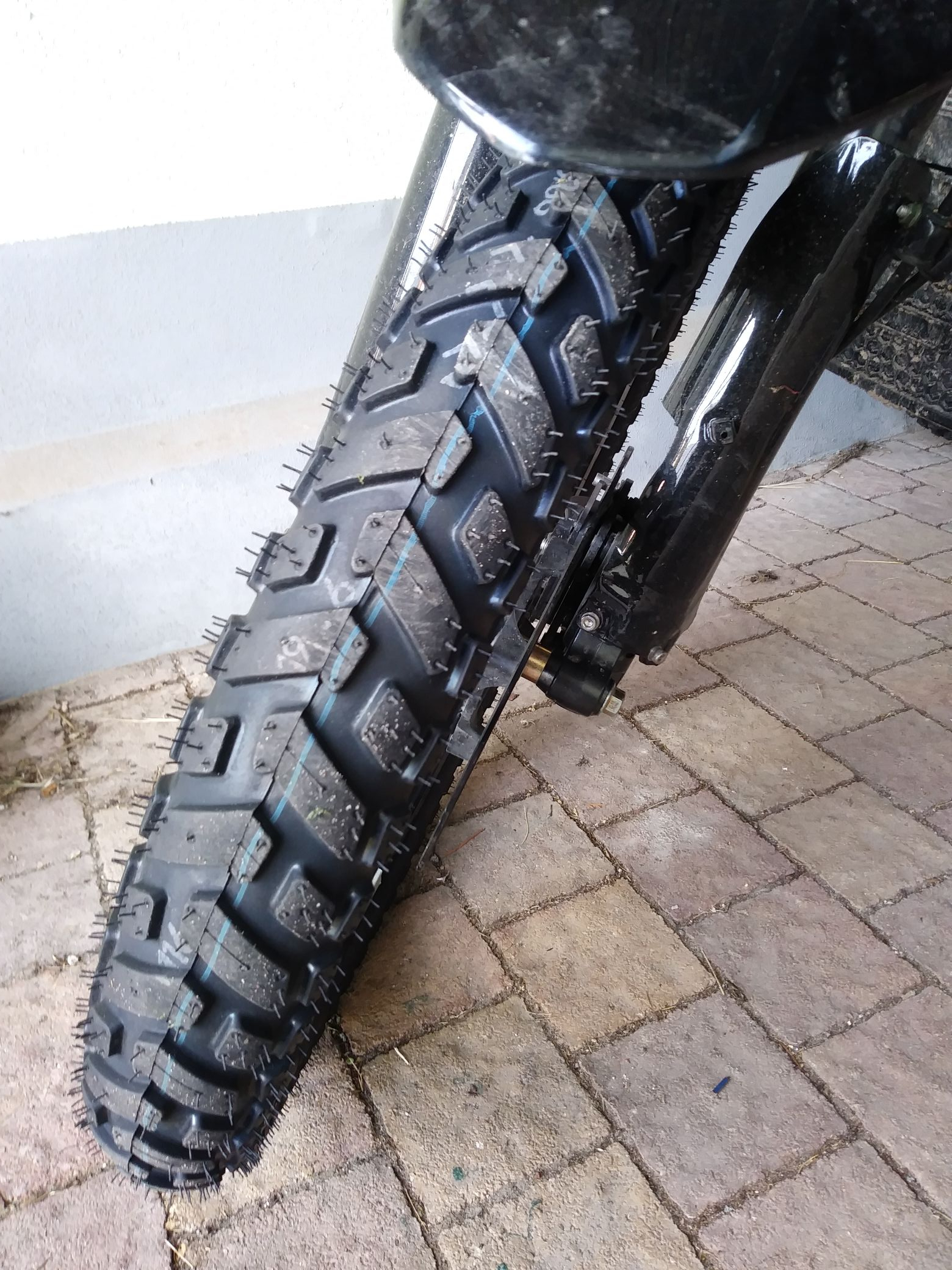

Ich habe jetzt die vordere Original Bereifung gegen einen Heidenau K60 getauscht.
"Probefahrt" ist auch schon absolviert. Mein Fazit, angenehmeres Einlenkverhalten und angenehmeres Abrollverhalten des Vorderrades.
Hatte das Vorderrad mit Originalbereifung nach dem Ausbau auf dem Wuchtbock um mal zu schauen wie es "Wuchttechnisch" so aussieht. 55g Wuchtblei wären eigentlich erforderlich gewesen.
Dann den Heidenau K60 aufgezogen und ebenfalls den Wuchtbock "bemüht", 10g Wuchtblei wären erfoderlich. Denke, das ist so in Ordnung und
man kann auf die 10g Wuchtblei verzichten.
