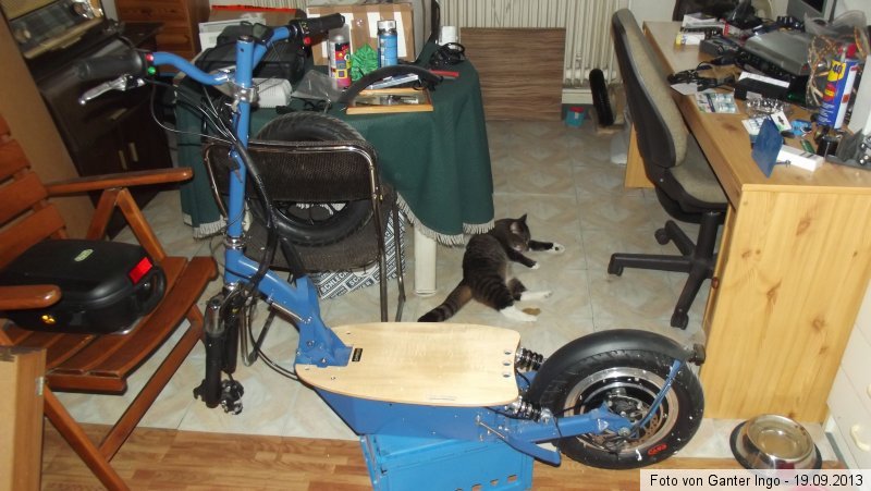

Hallo Kukuk.
Damit Deine Frau nicht lange Arme machen muss, um bei verringter Sitzhöhe an den Lenker zu kommen, sollte dieser auch "verkürzt" werden. Natürlich nichts absägen. Das geht auch nicht. Aber die Lenkerquerstange einfach an der senkrechten Lenkstange tiefer anschrauben. Problemlos um einige Zentimeter machbar, bis zu dem Punkt, wo die Verschraubung der Hupe anfängt.

puh,noch garnicht bemerkt,die lenkstange lässt sich wohl in der höhe nicht verstellen?

Doch. Habe ich ja vorstehend geschrieben.
Schaue Dir bitte mal das folgende Bild an:
Das zeigt den Rahmen meines blauen Revoluzzers vor dem Umbau. Da hatte ich die Lenkerquerstange noch nicht fixiert und festgeschraubt. Sie hängt also ein ganzes Stück tiefer. An dem Punkt der senkrechten Lenkstange, da wo die Hupe festgeschraubt ist, konnte die Querstange dann nicht weiterrutschen. Du kannst also tatsächlich die Lenkquerstange ein ganzes Stück tiefer anschrauben. Allerdings ragt die senkrechte Lenkerstange dann "nackig" ein Stück nach oben heraus. Die kann und sollte man auch nicht absägen, denn ganz oben ist der Schlüsselschalter für die Stromzufuhr.

Das hatte ich schon begriffen,war nur der irrigen meinung das der lenker auch mittels stange im rohr verstellbar wäre,wie ich das vom S 200 und vom fahrrad kenne.Ist schon wahnsinn wie verschieden die einzelnen teile sind und worauf man alles achten muß.Man will ja sicher sein das man das richtige kauft,und dann nicht erst nach dem liefern merkt, das es doch nicht das ist, was einem vorschwebte.
Aber solange man einige sachen anpassen kann gehts ja.
mfg.
