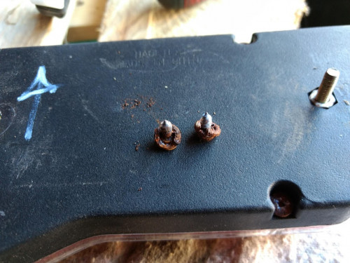

Letzte Woche war ich in Zülpich um dei Rücklichter und den Tacho aus zu tauschen. Der "Meister" that sich erwas geziert das sofort zu machen (jammer-jammer Hebebühne)
Letztlich habe ich es dann auf dem Hof selbst gemacht. Rücklichter OK- Tacho keine Anzeige. Ich schätze es wird der Geber am Motor sein. Bei 40km/h ist mir dei Anzeige aber auch irgendwie egal, ich fahre knickerigerweise immer so, dass der Spannungsabfall nicht zu hoch wird.

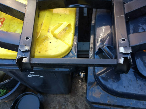

Ein neuer Fehler trat am Montag auf, die beiden unteren Laschen am Hilfsrahmen für die Kabine sind abvibriert. Falsch Schweissnahtpsitionierung und Dimension.
Da ich am Dienstag wieder fahren wollte habe ich es geschwind selbst repariert und die unteren Befestigungen in Gummi gelagert.
Es lohnt sich die Rücklichter mal auf zu machen, innen rosten die Schrauben sehr ordentlich.
