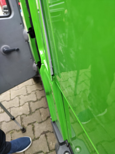

Der Frosch Max ist seit Mittwoch da.
Nach 5 Monate und 10 Tagen.
Festgestellte Mängel:
Bolzen schließt schwer in Beifahrerschloss, schließt aber zum Glück.
Fahrzeug voller Staub und Metallspäne.
Kastenaufbau zum Übergang Kabine links und rechts großer Spalt.
Spalt richten schlecht zu machen ,da unter Spannung zusammen geschraubt, für Bolzen richten kommt keiner extra raus.
EU Bescheinigung 40km/h,auch auf Fahrgestellkennzeichnung so eingetragen.
Dachte es kommt viel schlimmer.Es wurde ja nach Gewichten gefragt:
Leergewicht 338kg,Aktuell 512kg,
Zulässiges Gewicht 785kg .
Fahrzeug hat 2x6 Batterien,im Kofferraum eine Art Sitzbank mit 6 Batterien,vorne unter Sitzbank 2 Batterien,unterm Fahrzeug 2 Batterien.
Fuhr Bergauf über 60 , bestimmt noch schneller, natürlich nur auf Privatgelände
Gruß Jürgen

Das hört sich ja schon mal gut an. Sofern die Spalten Feuchtigkeit ziehen würde ich auf Nachbesserung bestehen. Bei mir wurde der gesamte Kasten ausgetauscht, was allerdings auch nichts brachte, da der Austauschkasten durch den Transport ebenfalls total verzogen war. Aber wenn man die mit sowas durchkommen läßt lernen die es nie die Fahrzeuge vor Auslieferung durch zu checken.
WdW Dienstleistungen - BB Nordwest Gebäudereinigung
- Beiträge: 76
- Registriert: Fr 20. Nov 2020, 19:45
- PLZ: 38667
Re: Elektrofrosch (4-Rad oder 3-Rad Kabinenroller) 3.599€
Muss dann die Spannung da rausnehmen,ist ja eh alles Plastik,geht dann gut mit Dremel
Zur Not kommt Komprimierungsband rein.
