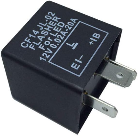

Das Blinkrelais ist meist im Vorderbau des Rollers und sieht ggf. so aus:

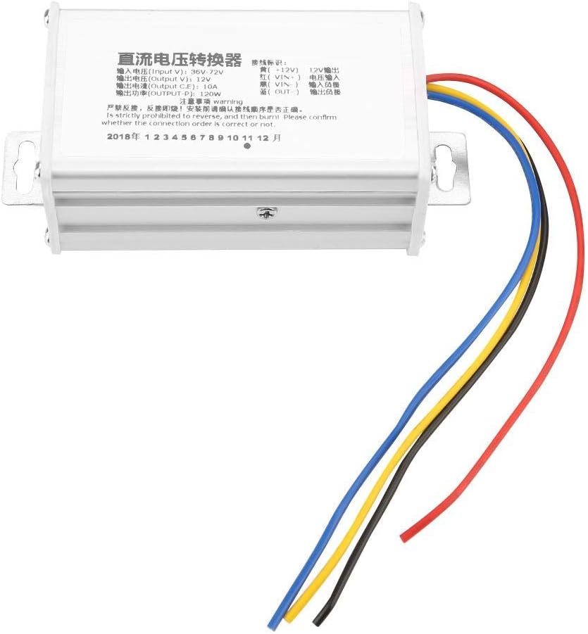

Der DC/DC-Wandler versorgt das Fahrzeug mit 12 Volt Bordstrom. Gehen weder Licht, Blinker noch Hupe, liegt es an fehlendem Bordstrom.
So sieht das Teil oft aus:
oder so:
oder so:

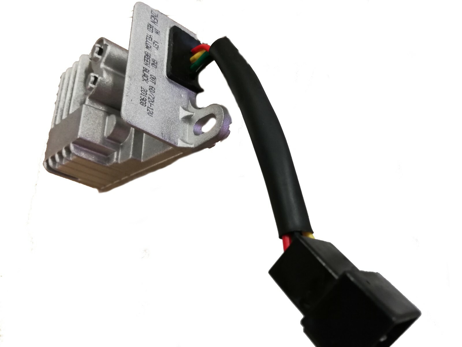

Alternative Form Blink-Relais:
