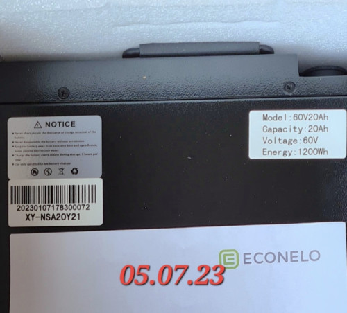

Wer hat positive / negative Erfahrung gesammelt mit diesem Tausch Akku > 1200Wh
Ich war sehr zufrieden mit dem Ergebnis, habe ihn allerdings dann veräußert weil mir mein 35 AH alles bietet was ich brauche. :D
viewtopic.php?f=142&t=34831
Bitte genau auf das Typenschild achten !
Gruß Conny
