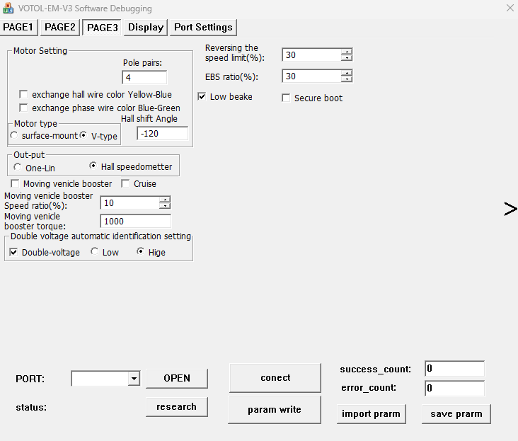

Schau Dir mal an, was die Kollegen mit Kabinenroller und EM100 hier eingestellt haben:
Hier auf Seite 47 von E-Kurt:
viewtopic.php?f=9&t=9838&start=460
Es kann natürlich bei der ersten Störung auch an Kontakt-Problemen der Hall-Sensoleitung oder einem Defekt im Hall-System des Motors gelegen haben. Die Aussetzer am Tacho (wohl der Anzeigewertr und nicht dessen Beleuchtung) deuten darauf hin.
Mit dem Versuch einen neu zu programmierenden Controller einzubauen, ergibt sich dann aber auch das Syncronisierungsproblem, wo ein Hall-Sensor-Shift-Angle (Einbaulage/Reihenfolge der Hall-Sensoren im Motor) eingestellt werden muss. Die Motoren in den Kabinenrollern sind von der Bauart her sehr ähnlich, so dass man die Werte hier probieren sollte.
Bei Motor-Controllern, die diesen Sensor shift Winkel selbst ermitteln können (konnten die VOTOLs die ich kenne nicht), liegt der gemessene Winkel wenige Grad neben der Ideallage und ist auch mal um rund 180° anders, wenn die Motorphasen in anderer Reihenfolge (andere Drehrichtung) angeschlossen sind. Die RPM-Anzeige der Software sollte positive Werte bei Vorwärtsfahrt haben. Ideallage-Winkel -120°, -60°, 0°, 60°, 120°, 180° kann man natürlich alle mal (kurz) durchprobieren, Bei einigen Winkellage läuft der Motor nicht, oder gar rückwärts, woran man merkt , dass man in der falschen Winkelregion sucht.
Wichtig ist diese Winkeleinstellung besonders für den Moment des Anfahrens. Wenn Anschieben nötig ist, wäre (bei funktionierenden Sensoren, deren Leitungen Kontakt haben) dann dies vermutlich das Problem.
Dem Kabelstrang der Hall-Sensorleitung Motor zu Controller eine neue Steckverbindung zu spendieren, schadet aber auch nie.
Ob der alte VOTOL EM100 tatsächlich kaputt war, oder nur dessen Kabelbaum, halte auch nicht für aufgeklärt.

Danke Didi für deine Informationen,
ob der alte votol em100 wirklich kaputtgegangen ist oder nur die Kabel schlecht waren, wird sich leider nicht mehr feststellen lassen, da ich ihn in einem leichten Wutanfall mit dem Vorschlaghammer bearbeitet habe.
Ich habe die Werte übernommen und geh jetzt in die Garage zum Testen
