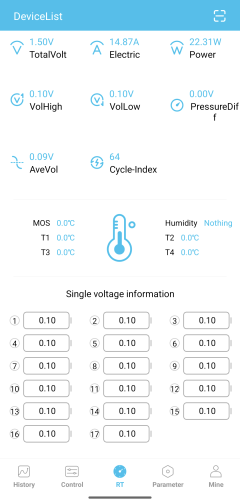

endlich habe ich die Zeit gefunden, den Akku zu öffnen. Bei mir besteht er wie bei Marki auch aus Pouch-Zellen. Da der Akku komplett verschweißt ist und die Verkabelung seitlich im Koffer zuerst nach unten verläuft, war für mich nicht erkennbar, dass das BMS oben sitzt.
Mit einem Labornetzteil konnte ich eine Bluetooth-Verbindung herstellen und habe die folgenden Werte erhalten ( immerhin stimmt das Balancing 🫣):
Gibt es bei diesen Werten noch Hoffnung bzw. irgendwelche Empfehlungen für eine weitere Vorgehensweise?
conny-r
Beiträge: 2426
Roller: E-ECONELO DTR 35Ah
PLZ: 36
Re: Econelo DTR - Akku TOT
Beitrag von conny-r »
DirkNowe41 hat geschrieben:
Fr 18. Apr 2025, 17:57
Würde das BMS brücken und mit zB erst mal 100 mA und 30 V unter Beobachtung versuchen zu laden. Sichtbares Ergebnis kann schon etwas dauern.
Dann noch mal Nachricht mit Bild.

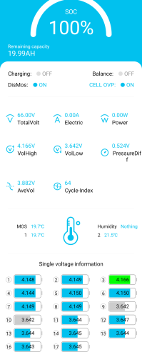

Hallo Conny,
ich habe gestern vorsichtig mit dem Labornetzteil geladen und schrittweise bei zunächst begrenzter Stromstärke die Spannung bis auf 30V erhöht. Heute Morgen konnte ich das Ladegerät anschließen. So sieht es jetzt aus:

conny-r
Beiträge: 2426
PLZ: 36
Sa 19. Apr 2025, 12:38
Hallo Conny,
Ebenso Frohe Ostern an alle!
Das ist ja schon mal ein Erfolg. Jetzt heißt es trainieren, laden / entladen, bis er wieder einigermaßen bei Kräften ist. :lol:
Mich wundert der hohe Index von 64
Gruß Conny
