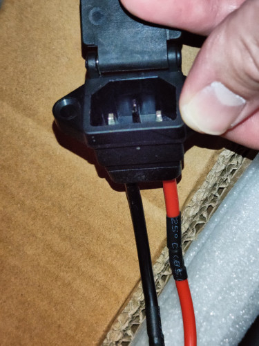

conny-r hat geschrieben:
Mo 7. Jul 2025, 13:35
Plus / Minus deutlich sichtbar, hättest Du sehen müssen.
Prima, Conny ist wieder da.
Das Foto zeigt ja nur eine Ersatzbuchse. Ist die originale Buchse im Roller auch tatsächlich so angeschlossen? Ich habe mir schon mal ein Ladegerät zerschossen, weil ich mich auf eine ebenfalls klar gekennzeichnete XT60-Buchse verlassen hatte. Leider war die verpolt angeschlossen....
Schöne Grüße, Bertolt

Re: Econelo DTR größere Akku Kapazität 35 Ah
Beitrag von conny-r »
Plus / Minus ist genau so angeschlossen wie abgebildet.
Gruß Conny

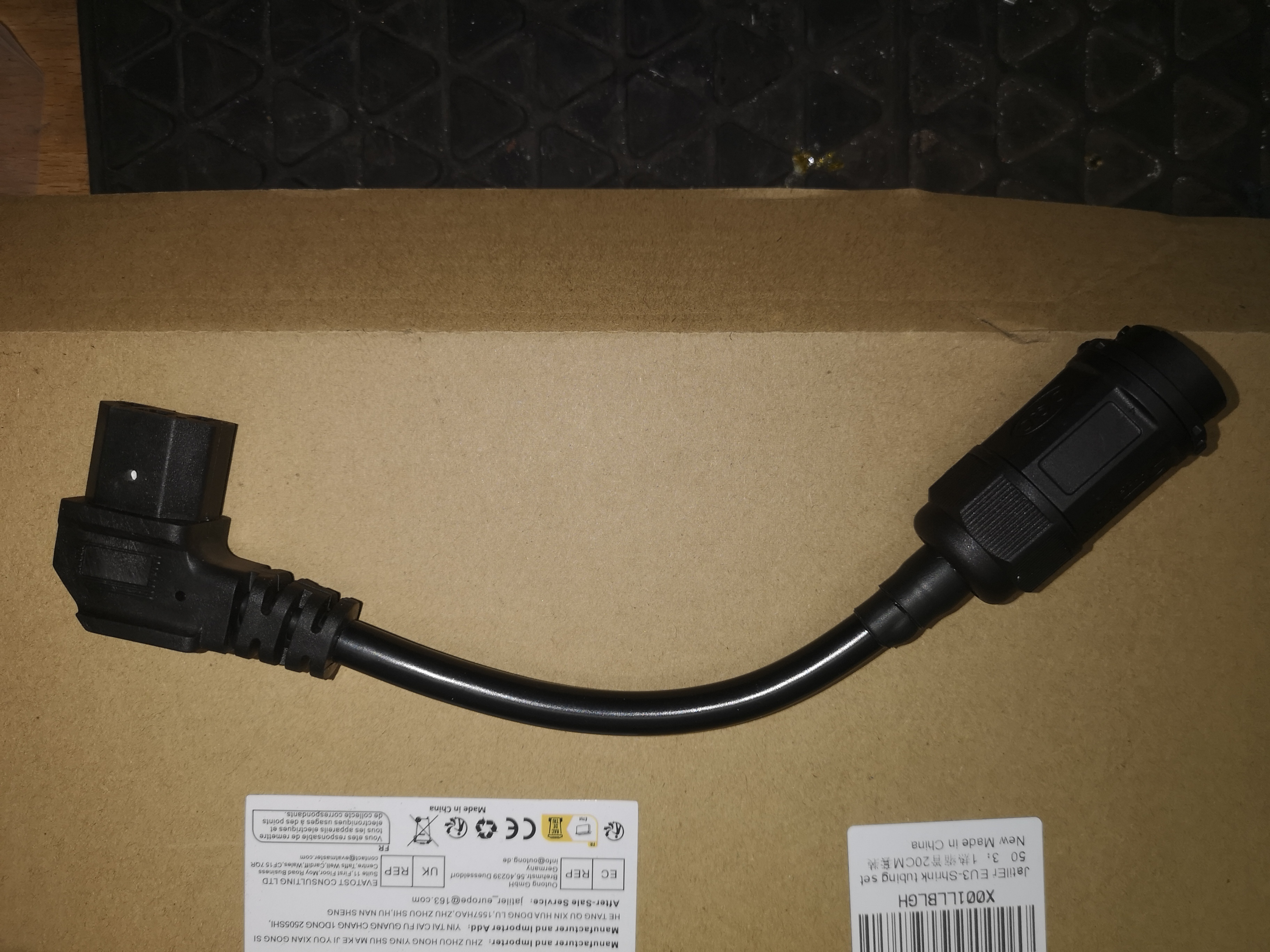

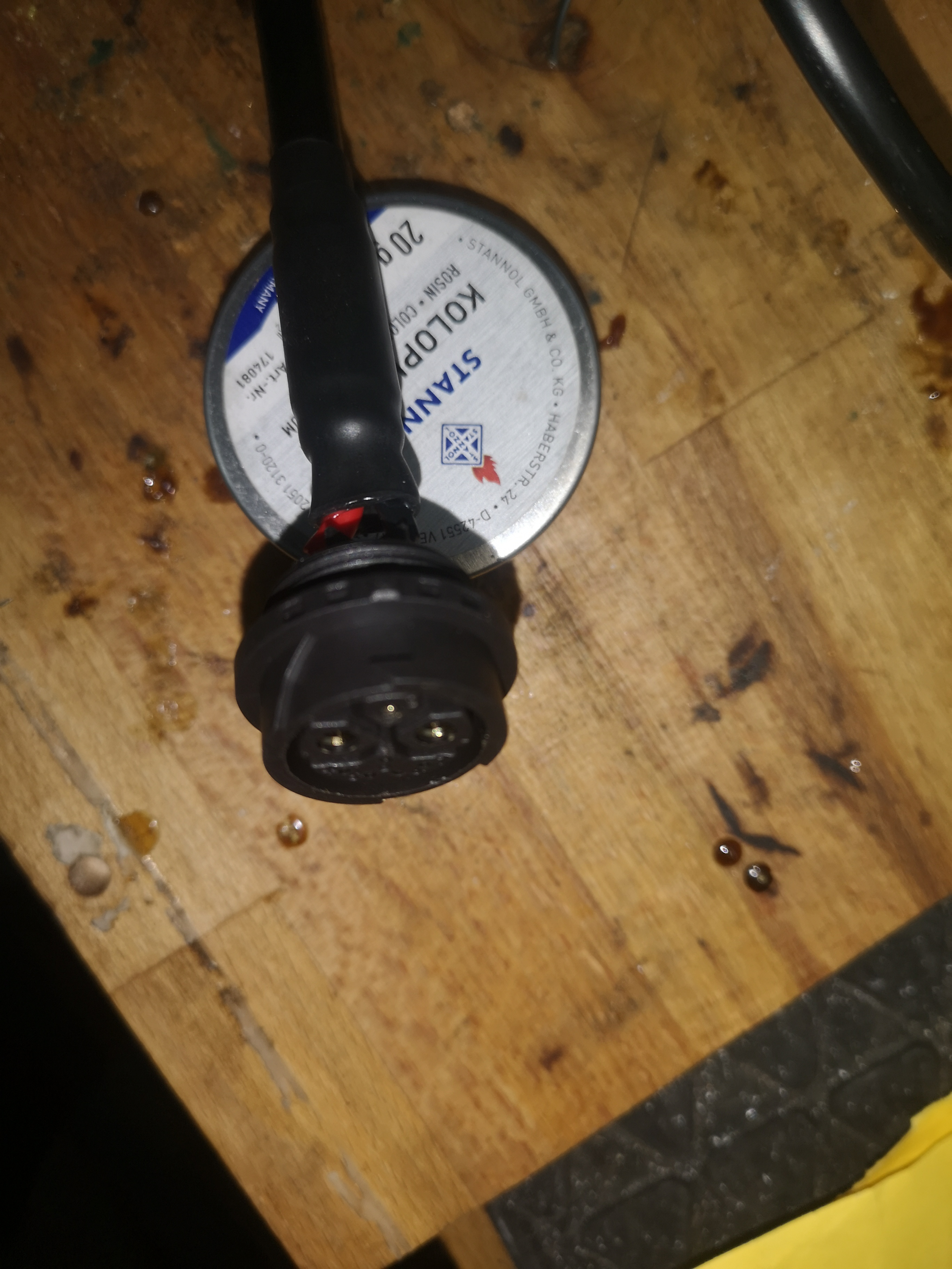

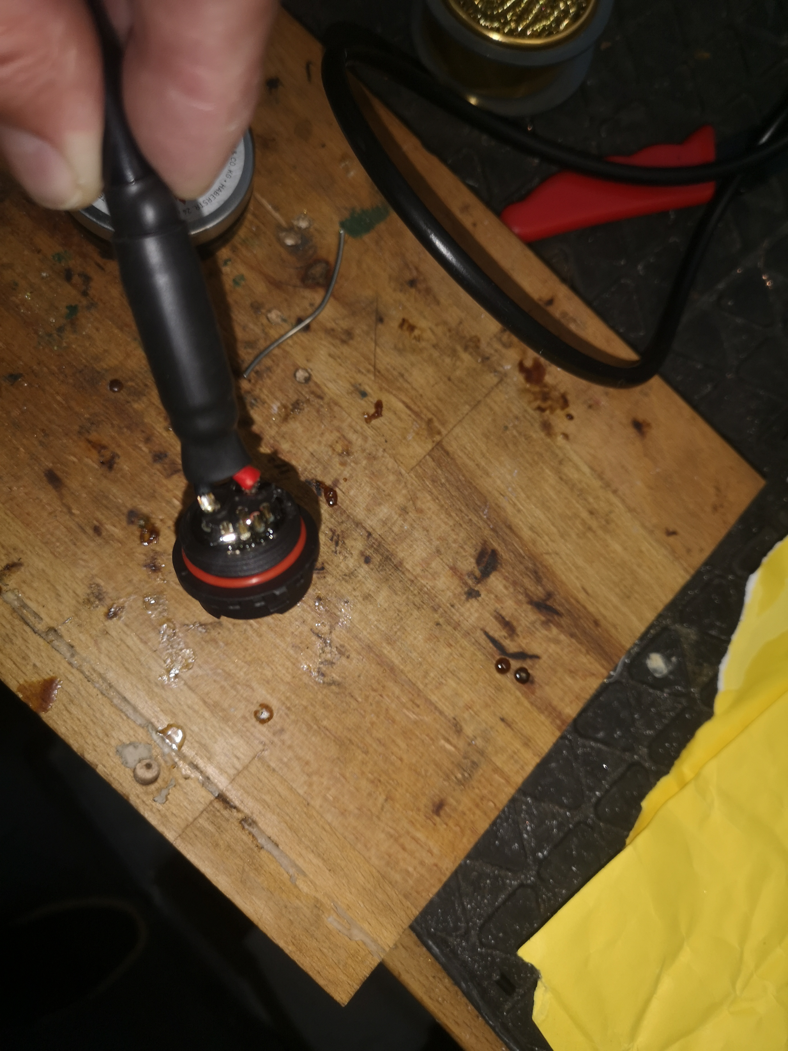

So, der Adapter für @raqu43 ist fertig.
Seine Akkubuchse ist so belegt:
Ich hatte ein vorkonfektioniertes Kabel, an dem der Stecker passt.
Die Chogoribuchse (Kupplung) habe ich so belegt, wie sie beschriftet ist.
Einzig die billigen Blechkontakte in dem dreipoligen Stecker überzeugen mich nicht wirklich. Man sollte das Kabel an der Chogori-Kupplung trennen, auch wenn es schwerer geht. Besser wäre, eine stabilere Buchse fest in den Akku einzubauen.
