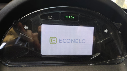

heute ist das Display meines Econelo 3.1. ausgefallen. Zeigt nur das Startbild und pulst ca. alle 10 sek. einmal.
Hat jemand einen Tip für mich?

die Hoffnung ist natürlich immer, dass mit einmal Wackeln am Kabelstecker, alles wieder normal funktioniert und der Tausch gegen ein neues Display vermieden werden kann.
Die Arbeit ist aber quasi dieselbe und das Video hilft Dir vielleicht:
https://www.powerboard-dealer.de/nelo-3 ... -tauschen/
Das Display zeigt (wenn es funktioniert) eine Reihe von Informationen an, die vom MotorController (oft unter der hinteren Sitzbank im 3-Rad) übertragen werden. Dort kann natürlich auch die verantwortliche Kabelader in einer Steckverbindung den Kontakt verloren haben.
