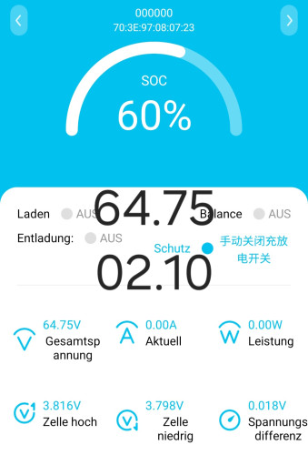

DirkNowe41 hat geschrieben:
Mi 30. Apr 2025, 22:57
E-Bik Andi hat geschrieben:
Mi 30. Apr 2025, 12:15
Das sieht nicht nur gut, sondern perfekt aus. Jetzt würde ich beobachten, ob eine oder mehrere Bänke schneller als die anderen entladen werden. Kleinere Differenzen sind normal.
Bis jetzt bleibt alles stabil.
Prüfe mal unter Last wie von mir oben beschrieben !
Gruß Conny

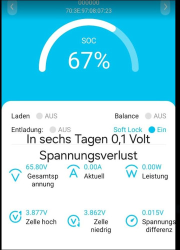

    Mein geschädigter 20 Ah Akku zeigt bei Lagerung einen sehr niedrigen Verlust und es ist nur mein Notnagel :D :lol:
    Gruß Conny
    conny-r
    Beiträge: 2539
    Roller: E-ECONELO DTR 35Ah
    PLZ: 36
    Re: Econelo DTR - Akku TOT
    Beitrag von conny-r »
    Hier der aktuelle Stand des Akkus, sehr erfreulich. Bei max ca 65 Volt beträgt der Spannungsverlust pro Monat unter 1,0 Volt. :D
    Gruß Conny
