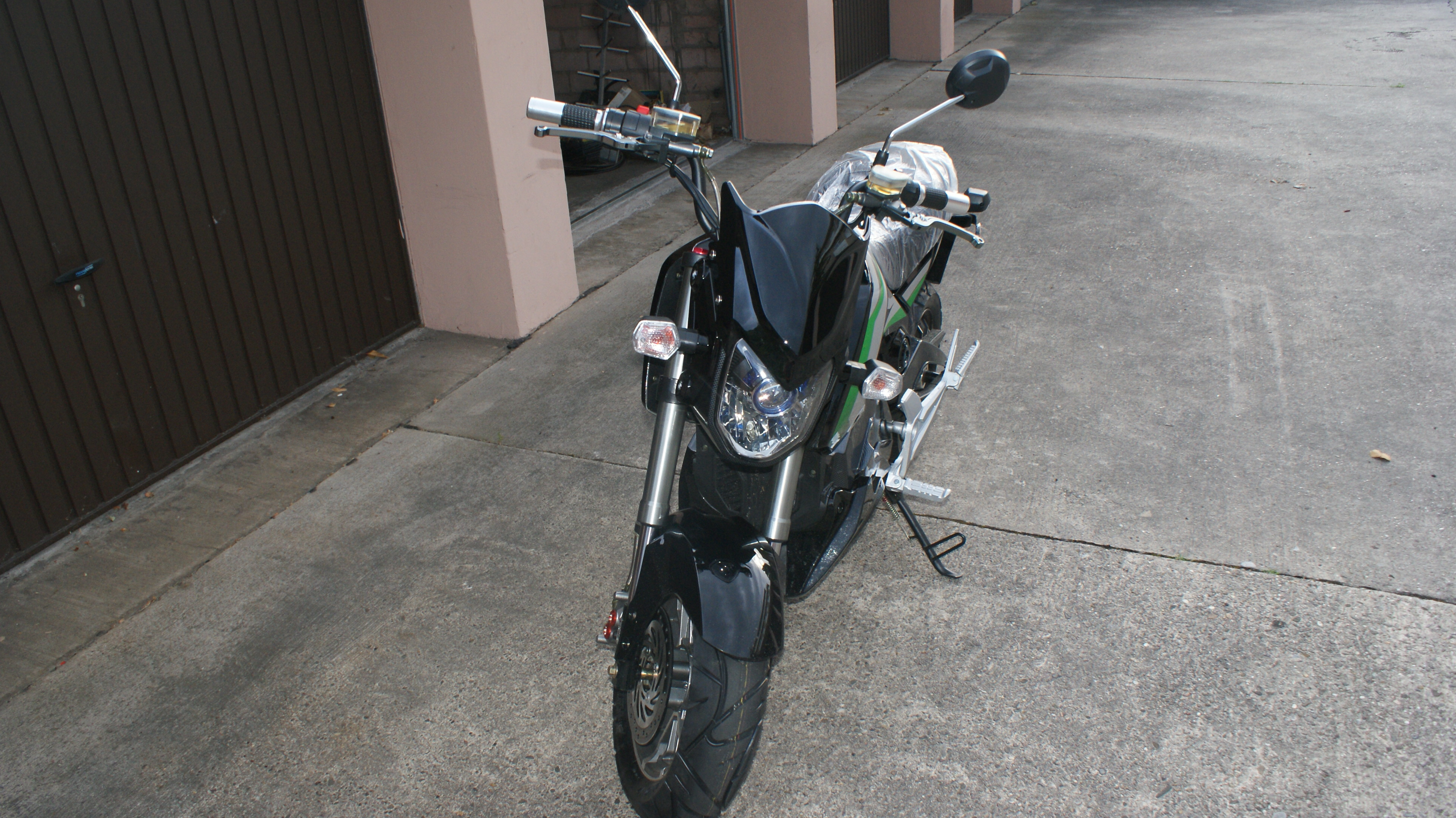

Eine weitere Sache die mich stört sind die Bremshebel, ich habe echt schon keine kleine Hände, aber man kann sie gerade so mit den Fingern betätigen. Ist für mich echt ein Sicherheitsrisiko. Gibt es Univeralbremshebel die einen anderen Winkel haben?
Hat schonmal jemand versucht polarisierte Folie auf den Tacho zu kleben um die Sichtbarkeit womöglich zu erhöhen?
Bremshebel: Schau mal nach bei deinem örtlichen Roller/Motorradhändler.
Sicher gibt es einstellbare Bremshebel (für links Kupplungshebel bei Verbrennermotorrad)
Bei meiner Wuxi waren die schon dran:
Bremshebel links und rechts
Vergrössern das Bild und links oder rechts sehen...
Gruss Helmut
