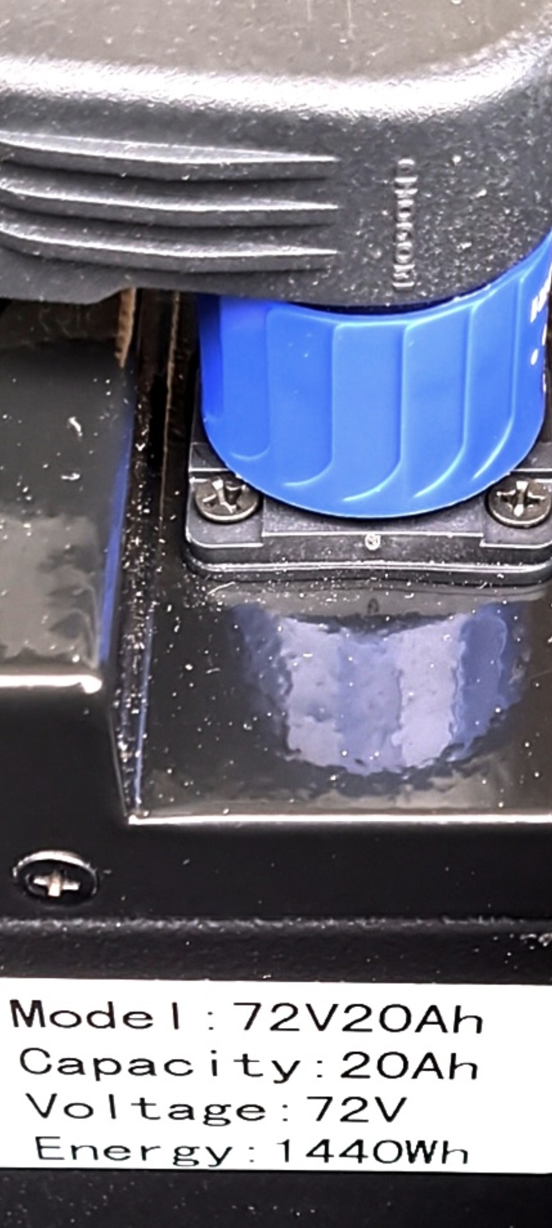

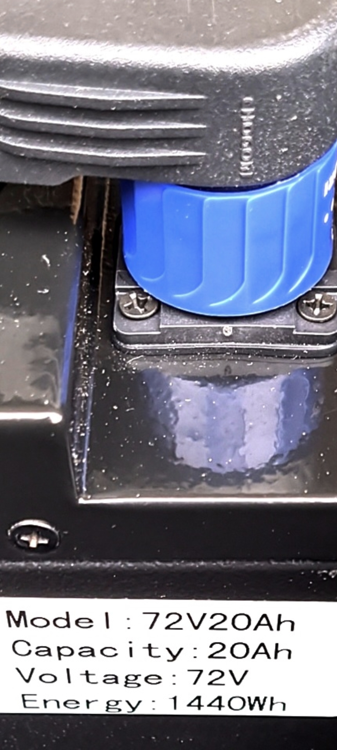

qwert0815 hat geschrieben: Do 27. Okt 2022, 12:36Also bei meinem Akku steht nur Volt und Ampere. Steht bei Dir wirklich der Energiegehalt?
Bei mir stehen Volt und Amperstunden drauf (supersoco) - und damit natürlich auch der Energiegehalt. Wenn eine zu hohe Voltzahl angegeben wird, wie es jetzt scheinbar bei Econelo gemacht wird, ist damit auch eine zu hoghe Speicherkapazität angegeben (in diesem Fall eben rund 20%). Nur zur kleinen Erinnerung an den Physikunterricht: P=U*I ;)
conny-r
Beiträge: 2743
PLZ: 3616.
Re: 2022er DTR - 72V m. 20Ah Li-Ion Akku?!
Beitrag von conny-r »
So ist es bei meinem.
Gruß Conny
