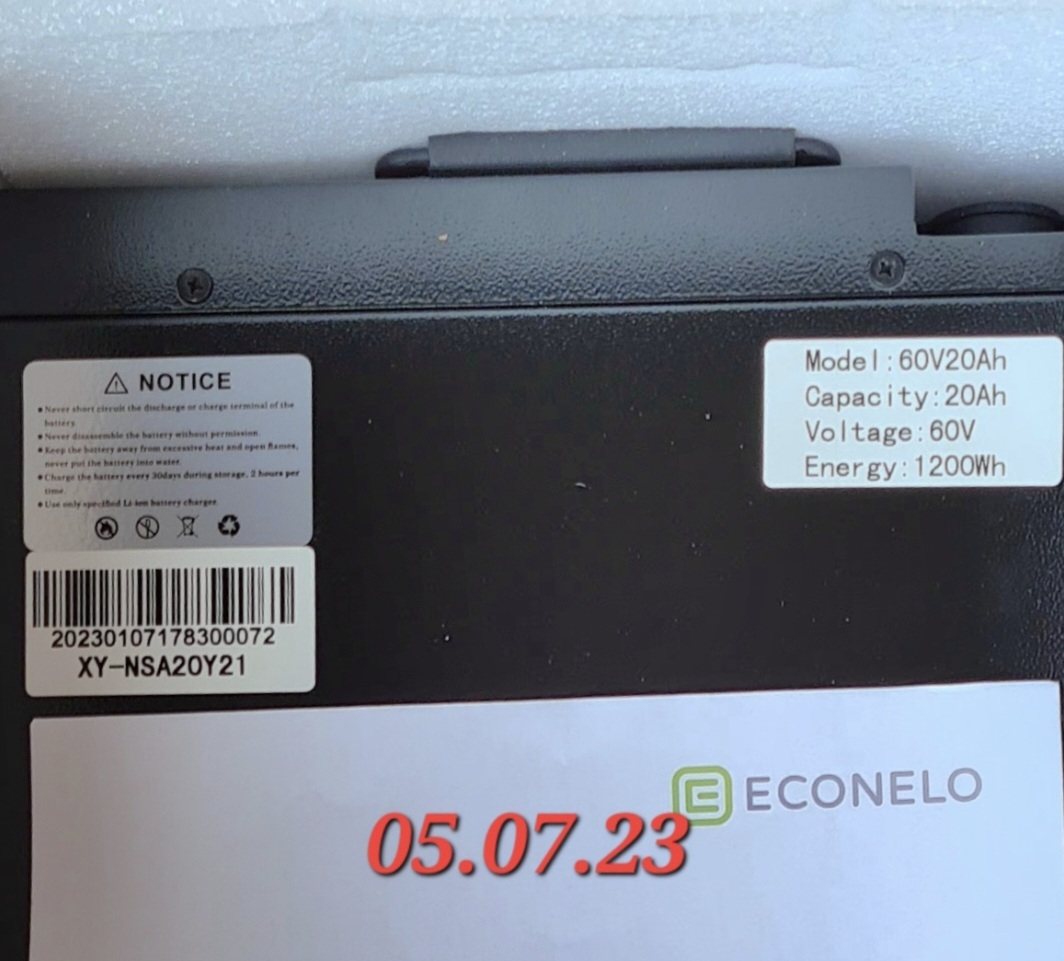

Wer hat positive / negative Erfahrung gesammelt mit diesem Tausch Akku > 1200Wh
Ich war sehr zufrieden mit dem Ergebnis, habe ihn allerdings dann veräußert weil mir mein 35 AH alles bietet was ich brauche. :D
viewtopic.php?f=142&t=34831
Bitte genau auf das Typenschild achten !
Gruß Conny

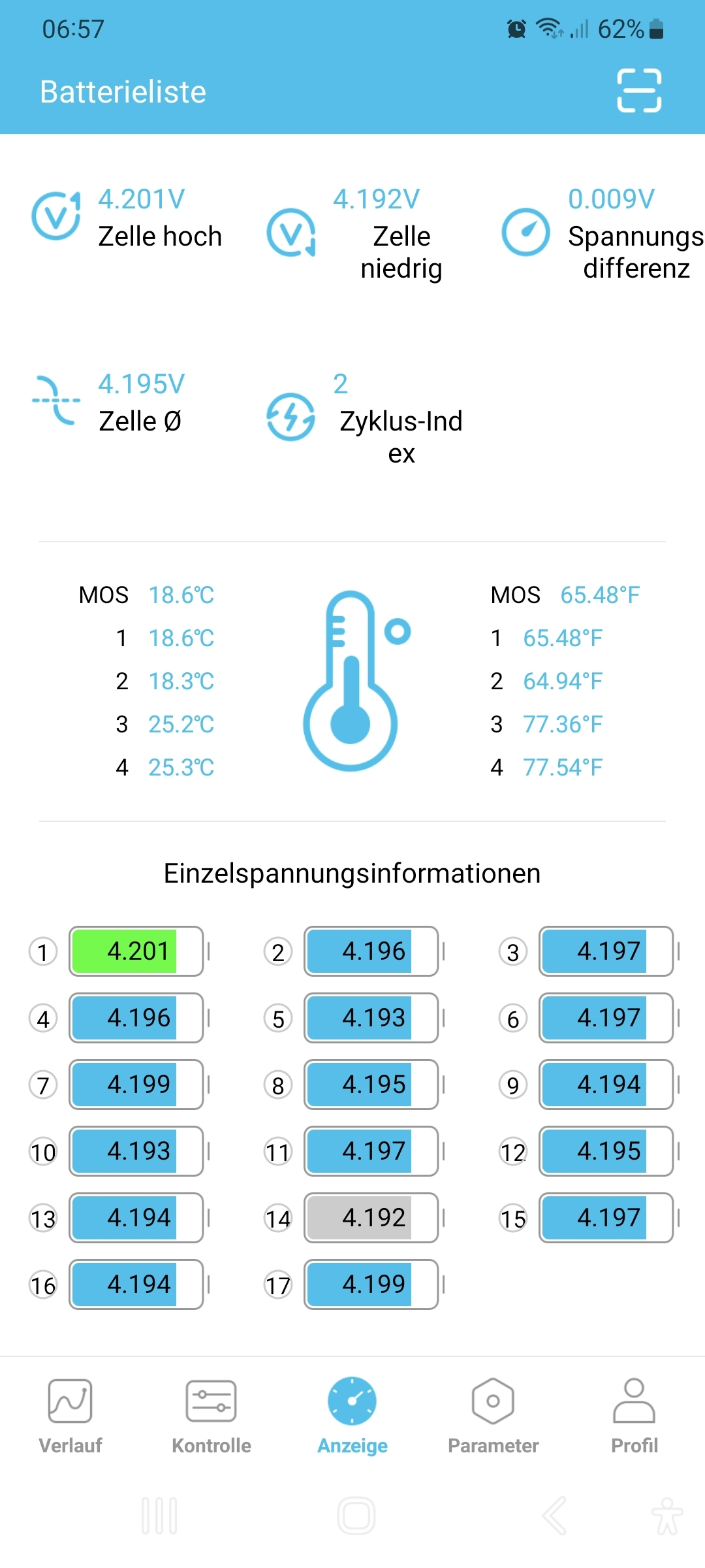

Mit viel Zuwendung habe ich meinen OE Akku 20 AH wieder ganz gut ohne Zellentausch hin bekommen.
Auf der Ebene schafft er die ersten 10 km mit ca 47 km/h
Am Steilstück bei 18% brechen 3 geschädigte Zellen bis auf 3,2 V ein und die Geschwindigkeit geht bis auf 23 km/h zurück.
Ohne größere Steigungen schaffe ich sogar bis 40 km. Er dient mir nur als Ersatz, von daher bin ich zufrieden.

Hier noch mal der OE Akku 70 V 20 Ah.
Mit guter Pflege und soft Balance hab e ich es geschafft das er bei 85% Ladung in 40 Tagen nur 1 Volt Spannung verliert.
Somit ist er als Notnagel fast als eine sichere Bank für 30 km Reichweite zu betrachten.
Pflegt Eure Akkus :D
Gruß Conny

conny-r hat geschrieben: Mo 15. Jul 2024, 08:38 Mit guter Pflege und soft Balance hab e ich es geschafft das er bei 85% Ladung in 40 Tagen nur 1 Volt Spannung verliert.
Servus Conny ;-)
Das sagt nix aus- belaste den mal im Fahrbetrieb und schaue, ob er bei einem Zellenpack zusammenbricht. Schonend auf Endspannung bringt man (fast) jede Zelle mit Zeit und Liebe....nur die Kapazität ist meistens futsch.

Hallo Andi kein Problem ich fahre sogar die 18% Steigung noch nach 10-15 km Fahrt Vorher :D
Ohne steile Steigungen sind bis 40 km möglich. 2-3 Zellen sind max bis 0,5 V eingebrochen.
