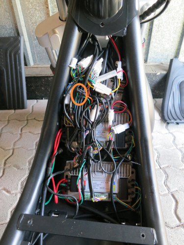

Schnabelwesen
Beiträge: 2207
Roller: E-Kuma Sun S / Trinity Neptun
PLZ: 2411
Wohnort: Kiel
Re: max seitliche Neigung mit CP7 Trike ...
Beitrag von Schnabelwesen »
Hier ein Foto aus dem Forum
Ich habe zwei Stecker markiert. Sollten die bei dir zusammenstecken, dann trenne sie mal (ohne Garantie - aber trennen kann kaum schaden - zusammenstecken schon!).
Viel Erfolg, Bertolt

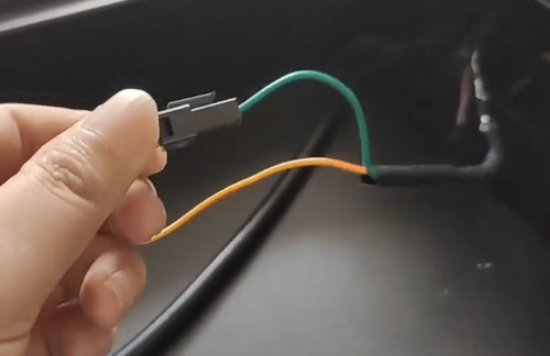

Harry
Beiträge: 2140
PLZ: 49479
Wohnort: Ibbenbüren
Re: e Trike CP-7 von 25km/h auf 45km/h umrüsten.
Beitrag von Harry »
Hallo Stefan,
wenn du den unteren Akku entfernst, kommen 2 Kabel zum Vorschein.
Im gesteckten Zustand ist die Höchstgeschwindigkeit 25km/h und im offenen 45km/h.
Gruß Harry
Harry
Beiträge: 2140
PLZ: 49479
Wohnort: Ibbenbüren
Beitrag von Harry »
Elystar hat geschrieben:
Sa 24. Mai 2025, 22:24
....habe ein e Trike CP-7 gebraucht gekauft mit 25km/h Papiere.
Bist du dir da sicher? Normalerweise ist der CP-7 für eine Höchstgeschwindigkeit von 45 km/h zugelassen.
Mach doch mal ein Foto von der Rückseite des CoC.
Gruß Harry

Elystar
Beiträge: 18
Registriert: Sa 24. Mai 2025, 21:55
Roller: E Trike CP-7
PLZ: 41199
Beitrag von Elystar »
Okay gerade erst das Bild gesehen, vielen Dank Harry.
Also das Akku unter dem Trittbrett.
Schnabelwesen
Beiträge: 2207
PLZ: 2411
Wohnort: Kiel
Mir scheint dass der Stecker von Harry genau derselbe ist, den ich markiert habe. Das Kabel ist ziemlich lang. Der Stecker kann irgendwo sein - einfach mal suchen.
Schöne Grüße, Bertolt
