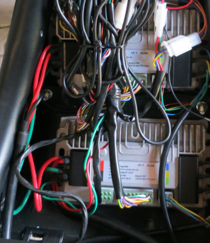

Hallo Stefan,
aus klemmtechnischen Gründen führt das Kabel vom Akku unterm Sitz zum unteren Controller und das Kabel vom Akku unter dem Trittbrett zum oberen Controller. Die beiden Controller sind fest mit einer Brücke verbunden. Dadurch sind die beiden Akkus immer parallel geschaltet.
Bedenke aber beide Motoren haben jeweils 2000W. Bei vollem Beschleunigen fließen 4000W/60V=67A, das hält ein einzelner deiner Akkustecker nicht aus.
Das BMS gehört zu allen Lithium-Ionen-Akkus, und es Schützt die Akkuzellen.
Gruß Harry

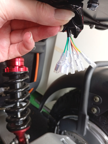

Hallo Harry
Ich bräuchte noch mal deine Hilfe.
Ein bekannter von mir hat mir hinten ein Topcase Haltung angebaut anstatt die Rückenlehne.
An meine CP -7.
Dabei sind im Hintern die Kabel auseinander gegangen fürs Licht und Blinker.
Da sie nicht farbgleich sind die Kabel weiß ich jetzt nicht wie ich sie verbinden soll, da ich Angst habe dass ein kurzschluss kommt.
An meine CP -7.
