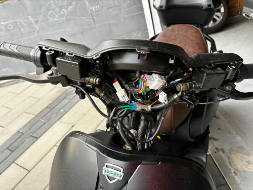

Re: Sunshine 6.0 Licht anpassbar?
Moin!
Endlich habe ich mal mit Tipps von @Schnabelwesen die Verkleidung demontieren und das Licht einstellen können.
Also, ich war der Meinung, dass die hintere Lenkradverkleidung nach hinten weggezogen werden muss.
Es muss definitiv die vordere Verkleidung nach vorne/oben abgezogen werden muss und somit auch erst die Spiegel runter.
Dann geht es eigentlich ganz einfach. Auch braucht man keine Angst haben, irgendwelche Nasen oder Klips abzubrechen.
Anbei zwei Bilder wo man die unzähligen Nasen sieht. Eingekreist die Schraube an der man die Höhe des Scheinwerfers einstellt.
Das Problem ist, man kann es NICHT direkt kontrollieren. Erst wenn man wieder alles zusammengebaut hat
An der Einstellschraube ist zwar eine Art Kanal, aber keine Ahnung wozu das sein soll. Von außen kommt man da nicht ran.
Vielleicht gibt es da ein besonderes Tool.
Wenn man die Schraube reinschraubt (Uhrzeigersinn), stellt man den Scheinwerfer runter.
Bei mir musste ich bestimmt 3-4 Umdrehungen reinschrauben.
Zur Kontrolle dann wieder zusammenklipsen und wenigstens die seitlichen Inbus Schrauben reindrehen, damit die Höhe stimmt.
Ich habe dann auf einer ebene Fläche den Roller bewegt. Man merkt sich die Stelle von der oberen Lichtgrenze und entfernt sich dann. Der Kegel sollte beim Entfernen etwas abfallen, dann ist es gut eingestellt.
