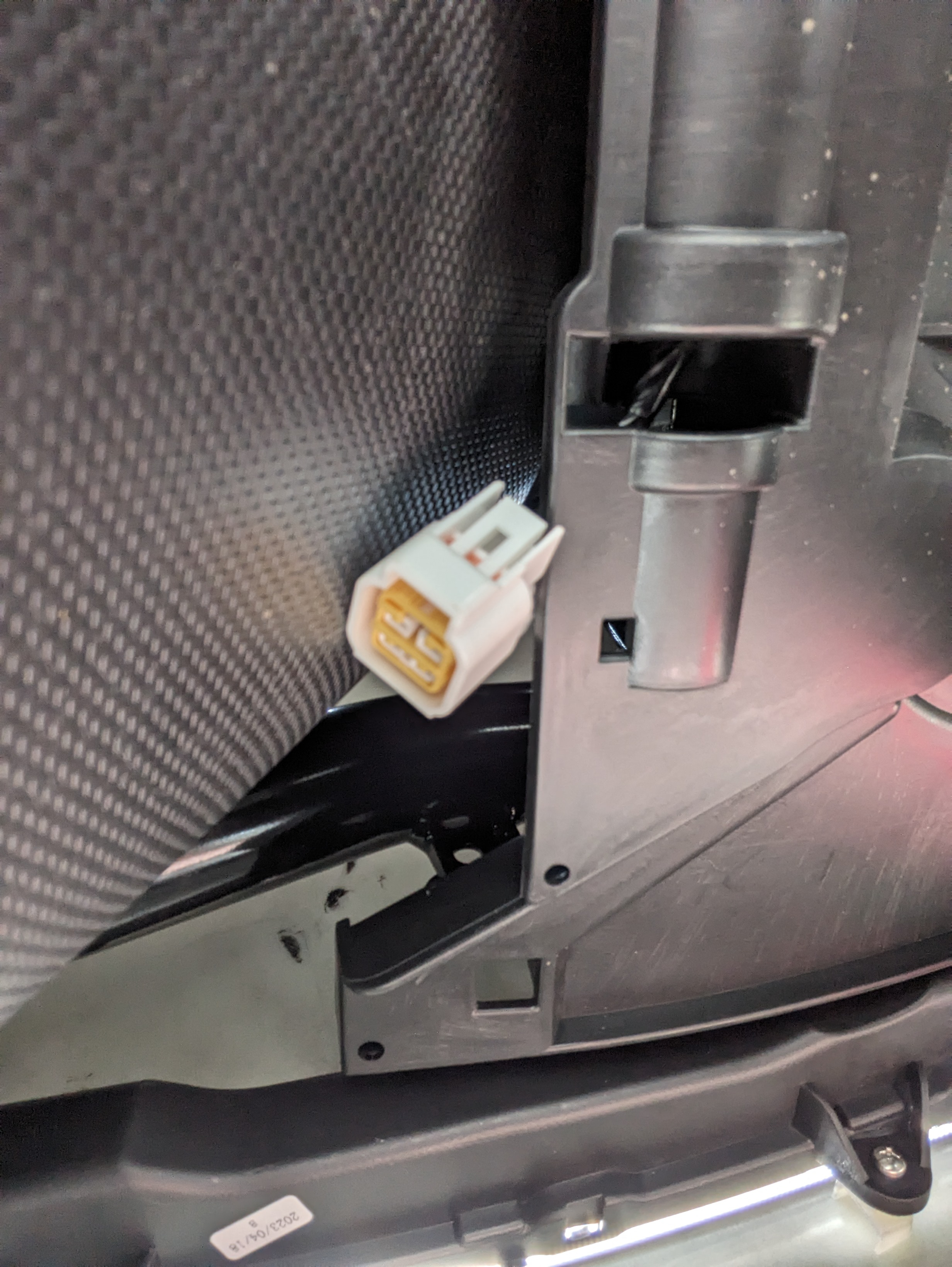

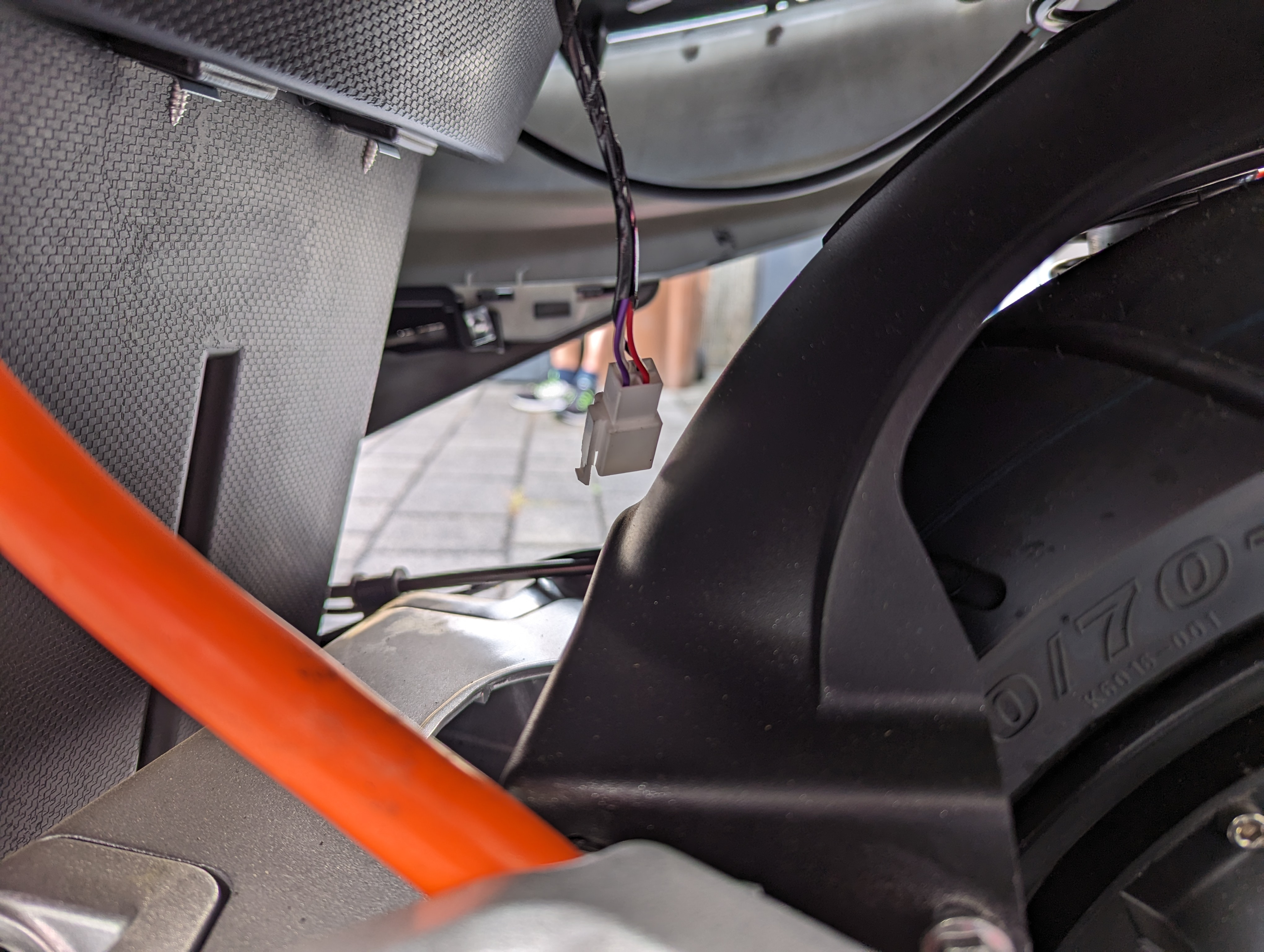

Hallo, bei einem Blick unter die Verkleidung entdecke ich zwei nicht gesteckte Kabel. Allerdings funktioniert bis jetzt offenbar alles.
Wenn die Stecker so offen bleiben, werden sie sehr bald durch Korrosion unbenutzbar sein. Weiß jemand, wo die hingehören? Werden sie wirklich nicht benötigt?

könnte es sein das die buchse für den OBD stecker ist???
hatte ich bei TISTO schon paarmal im schowroom gesehen, aber keine direkte antwort darauf bekommen

Hallo, das ist der Stecker zum Programmiern des Controllers. LG, Arno

das hab ich mir schon gedacht, insgeheim.
aber ist schon schlampig verarbeitet wenn er im radkasten hängt, da verschmutzt er und kann leicht abgerissen werden.
sehr schlampig muß ich sagen.....
