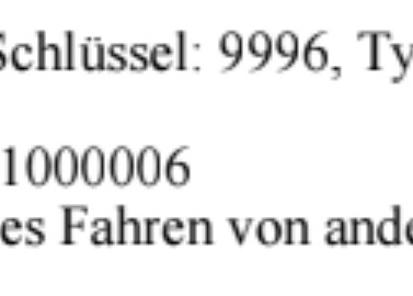

Meinst Du die Fahrgestellnummer? Wie niedrig ist die denn? Bei mir unter 50, wenn es um die letzten 6 Ziffern geht.

Da PN gerade nicht geht , hier der letzte Teil meiner FIN, verkauft wurde der Roller im Juni 2022.
